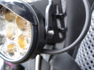

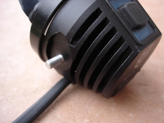

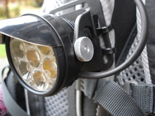

Hallo Forum,

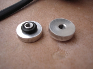

da ich den Montageort meiner Betty öfters zwischen "Hunderad", MTB und Rucksack wechsle, war mir das mit den Original-Torx-Befestigungsschrauben etwas zu mühsam. Daher habe ich mir zwei MF4 Gewindestifte angefertigt und mit Schraubensicherung in die Lampe eingeschraubt. Mit den zwei Eigenbau-Rändelmuttern geht der Lampenwechsel jetzt sicherer und schneller.
Wäre das nicht auch ein praktisches Zubehör aus dem Hause Lupine?
Lampe mit Gewindestift
lampe m gewindestift.jpg (65.89 KiB) 7865 mal betrachtet
Rändelmutter
Rändelmutter
Lampe vormontiert
Lampe vormontiert
lampe vormontiert.jpg (73.13 KiB) 7865 mal betrachtet
Lampe montiert
Lampe montiert
lampe montiert.jpg (78.43 KiB) 7865 mal betrachtet

Für häufige Wechsel gut geeignet. Die Werkzeug lose Montage ist sehr vorteilhaft.
Aber was ist das für eine "Blende"?
Wie sind Deine Erfahrungen dazu im Bereich von STVO Zeltplätzen?

Die Blende ist ebenfalls "Eigenbau". Für´s Bike hätte ich sie nicht gebraucht, aber wenn ich die Lampe am Rucksacktrageriemen verwende, blendet mich sonst das Streulicht nach oben.
Für die Straße würde ich mir eine Optik wünschen, die das Streulicht nach oben zusätzlich auf die Straße bringt, aber der Wunsch wird wohl nicht in Erfüllung gehen.

Aber wie in der Vergangenheit schon ausgiebig erläutert bringt solch ein Schirmchen je nach Ausführung nur etwas mehr Licht auf die Straße, die Blendung des Gegenverkehrs bleibt nahezu unverändert - eine mögliche Selbstblendung allerdings wird deutlich reduziert, wie von fortuna ja selbst auch geschildert.
