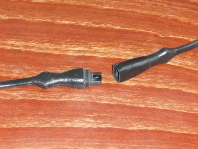

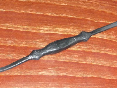

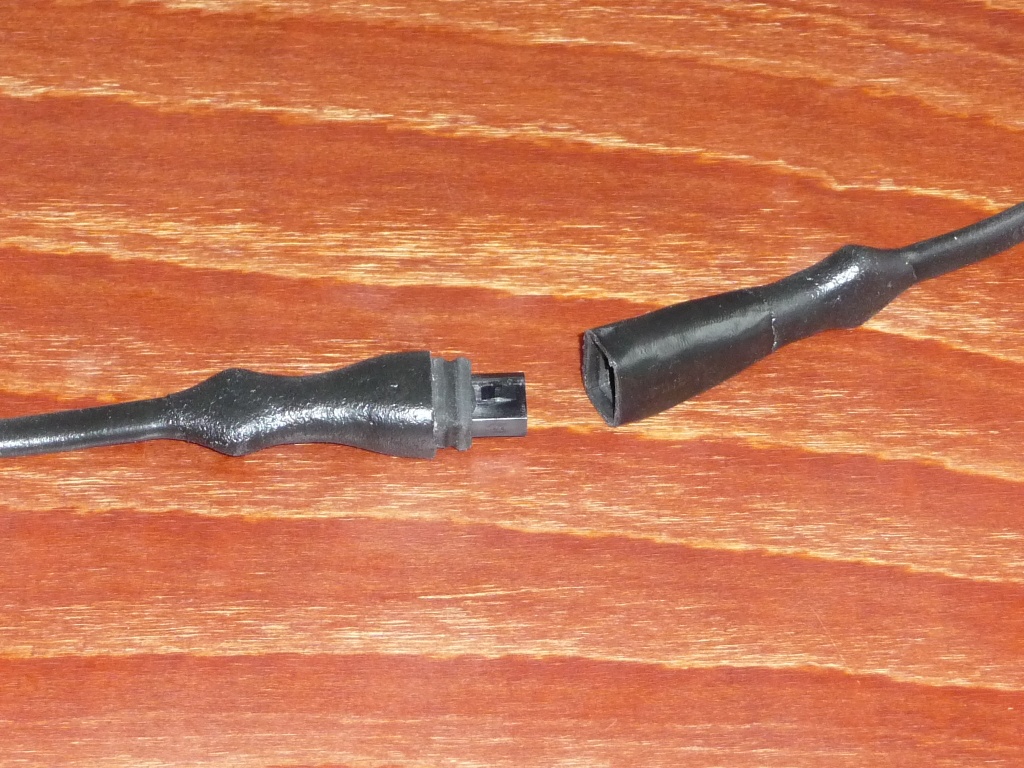

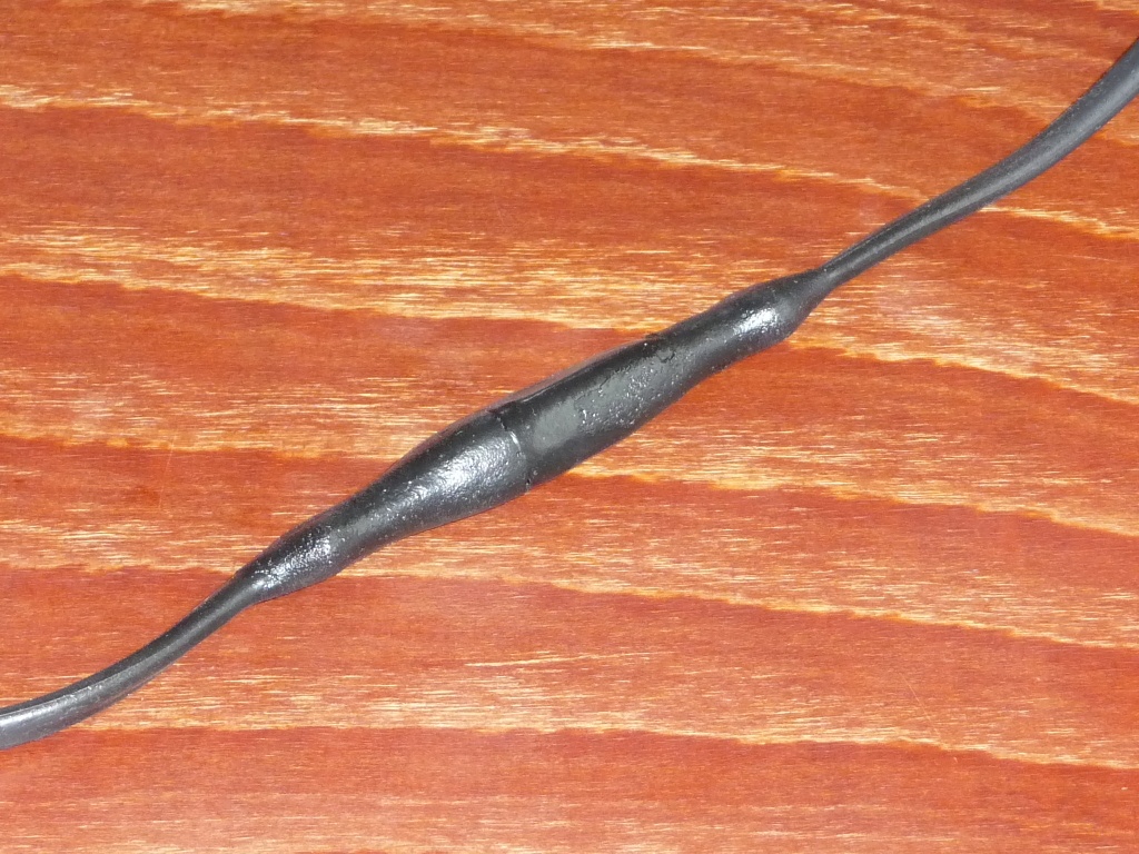

Um zu zeigen, wie solch eine Steckerverbindung sowohl ergonomisch als auch durchfädelbar sein kann, habe ich mal solch ein Steckerpaar modifiziert. Durch die zur Verfügung stehenden Materialien sieht dieser Prototyp leider nicht sehr professionell aus, aber er funktioniert einwandfrei. Wie man sieht gibt es keine störenden Ecken mehr und durch die Höcker lässt er sich auch unter widrigsten Umständen einfach trennen. Um eine Codierung zwecks Plus/Minus-Anordnung zu erhalten, könnt man die Höcker jeweils auch nur einseitig anbringen, dass ist mir aber leider erst nach der Fertigstellung eingefallen.

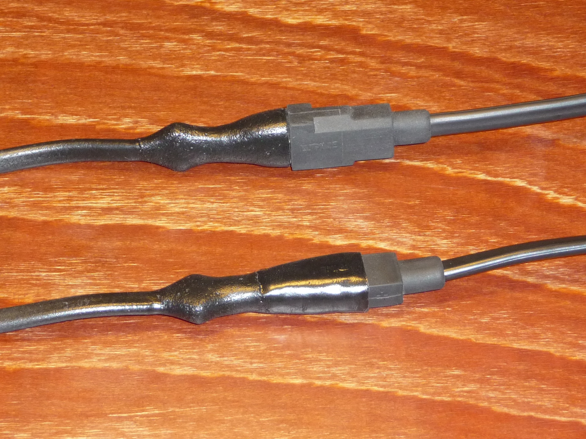

Wie gesagt, die Steckermischung sähe merkwürdig aus, aber so völlig daneben ist das auch wieder nicht.
Hier im Bild kommt der Unterschied ja auch noch deutlicher raus durch die unterschiedlichen Oberflächen, bei gleichen Oberflächen würde es weniger auffallen.
Die Dichtheit bleibt übrigens erhalten, ich habe das rechteckige Dichtprofil ja nicht geändert.
