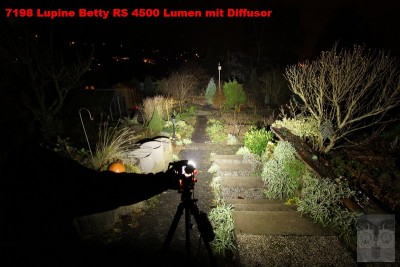

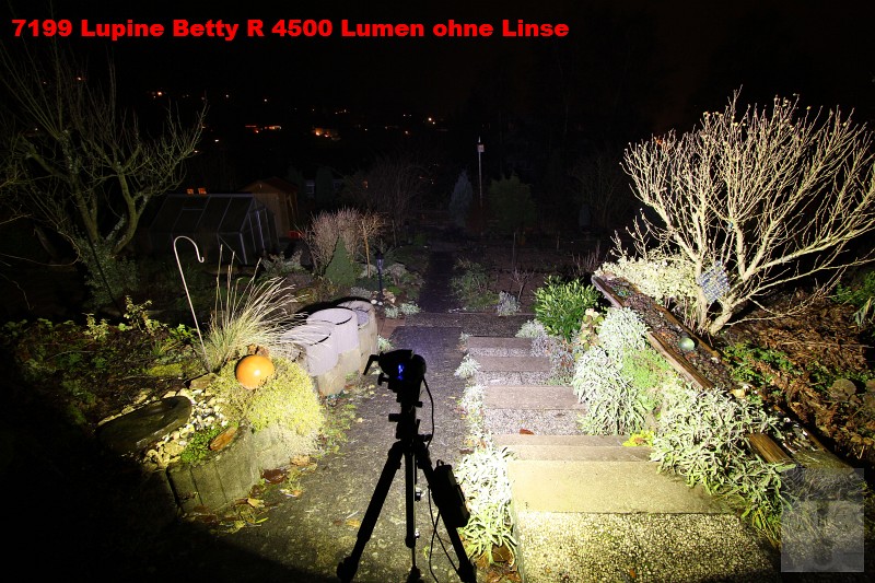

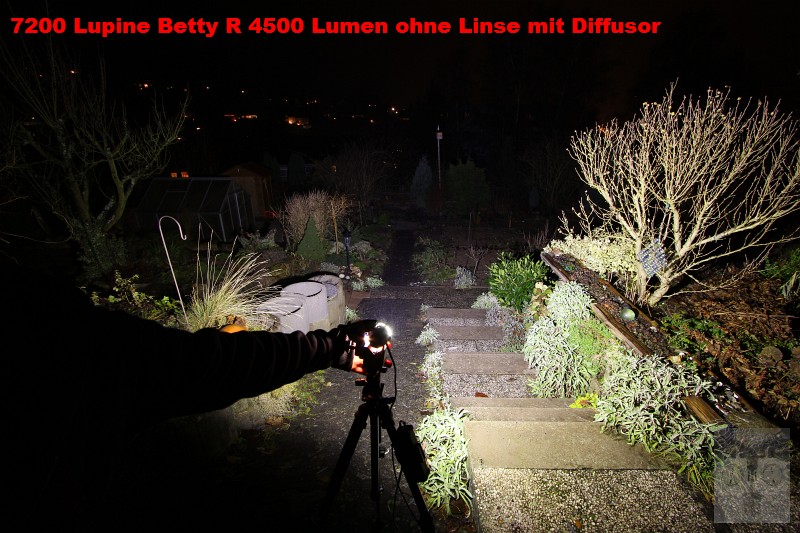

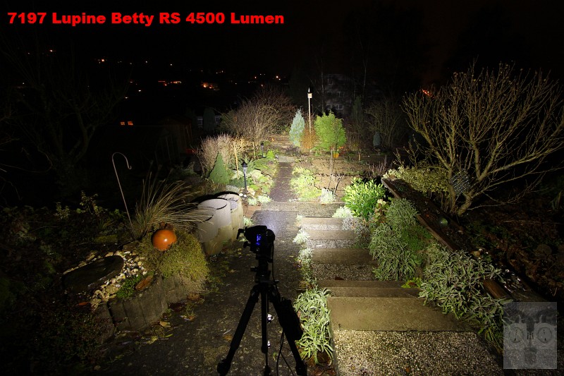

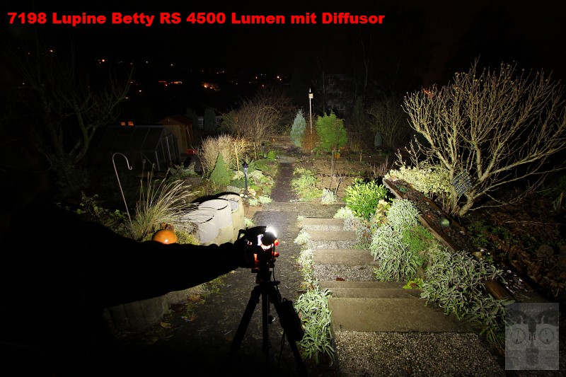

auf Anregung von mandala an dieser Stelle: http://forum.lupine.de/viewtopic.php?f=31&t=4113&p=27443#p27440 habe ich einen kleinen Vergleich gemacht.
Hinweise:
- Die Bilder sind nur für den Vergleich geeignet und entsprechen nicht der Realität!
- Der Weißabgleich wurde vorab manuell festgelegt, in diesem Fall aus dem Licht einer Betty Rs und einer Betty R ohne Linse
- Kamera: EOS 60D, EF-S 10-22mm, Blende 8, Zeit: 2 Sek., ISO 400
- Auf allen Bildern sind die Lampen auf der höchsten Leuchtstufe (4500 Lumen)
Da ich die Linsen nicht während der Fotos umbauen wollte, habe ich die Betty Rs als Gegenbeispiel mit Linse genommen, und die Betty R ohne Linse. Siehe Beschriftungen in den Bildern. Da ich keine befestigungsmöglichkeit für den Diffusor hatte, musste ich ihn mit der Hand davor halten, bitte denkt euch meinen Arm einfach weg... :-?
Nun ja, also ich denke so wirlich praxistauglich wird die Lampe ohne Linse nicht sein. Man hat fast 180 Grad Abstrahlwinkel, vor den Füßen werden die Ameisen geblendet aber sieht in 15m nix mehr (übertrieben gesagt...)
Aber schaut selbst:

Schöne Sache das.
Ist schon erstaunlich, was die Optik aus der Betty macht. Ohne die ist es sozusagen "einfach" ein unglaublich helles Positionslicht. Mit der Optik - Brutales Fernlicht. Und mit dem Diffusor gewinnt der beleuchtete Bereich gerade im Nah- und Mittelfeldbereich massiv an Licht. Allerdings ist auf diesem Bild "erstaunlicherweise" doch der Dampf spürbar, der in der Ferne verloren geht. Wie das natürlich effektiv aussieht in anderem Gelände bleibt abzuwarten. Aber so an sich ... macht was her. Bin schon gespannt, wie sich Upgrade und Diffusor bei meiner 28W Wilma machen ... wird bestimmt ein Erlebnis!
