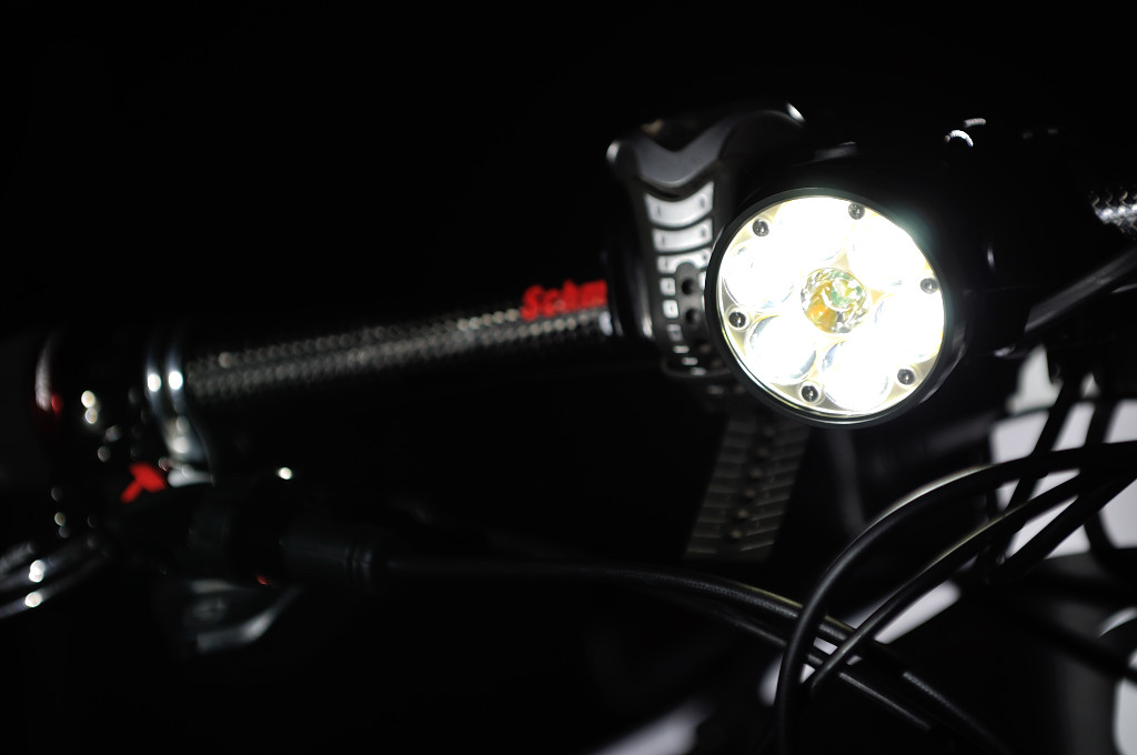

hier ein Foto meiner Betty R im 1 Watt Modus

Das sieht ja echt geil aus wenn nur die äußeren LEDs leuchten! Wie ist die Lampe am Helm, ist sie noch ok oder etwas zu groß und schwer?
