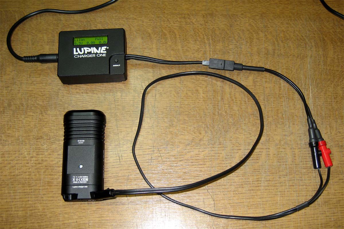

Beiträge: 860
Re: SmartCore Akku 2,7 Ah max. Ladestrom
Beitrag von hoppepit » 17.11.2011, 20:37
Wo ist das Problem? Der Charger One ist doch "intelligent", soll heißen er regelt bei kleinen Akkus ruckzuck den Ladestrom runter.
Habe gerade die Piko TL mini zum Laden dranhängen. Nach gut 5 min hat der schon runtergeregelt von 2,5 auf 1,5 Amp.
Und nach ca. 20 min waren es nur noch 1,0 Amp mit fallender Tendenz bis auf 0,4 Amp innerhalb einer Stunde.

Dachte das Adapterkabel gibt es noch gar nicht. Hast Du Dir das selbst gebastelt?
Beiträge: 860
Beitrag von hoppepit » 18.11.2011, 17:52
JSausT hat geschrieben:Dachte das Adapterkabel gibt es noch gar nicht. Hast Du Dir das selbst gebastelt?
Yep, habe im Laufe der Zeit diverse Ladekabel für verschiedene Anwendungen mit dem Charger One "gebastelt". Da brauchte ich nur noch was zusammenstecken:
