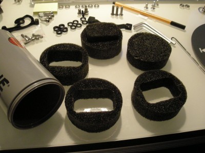

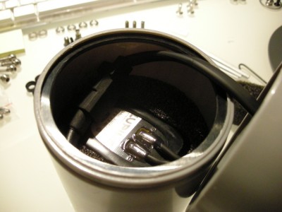

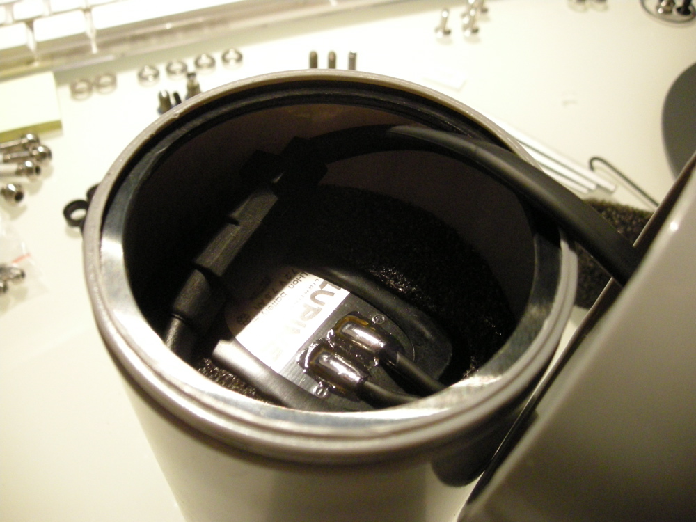

ich habe inzwischen eine Betty 7 bestellt, bekommen und ohne Probleme auf Akkuflasche umbauen können.
Die als Ersatzteil erhältliche leere Akkuflasche enthielt 5 Schaumstoffscheiben - 3 davon passend für die Grundfläche des 14,5 Ah bzw. 7,5 Ah Akku ausgestanzt, 2 davon waren zwar vorgestanzt, aber der Kern nicht entfernt (vermutlich, weil ich bei der Bestellung einen Hinweis darauf gegeben habe, dass ich diesen Umbau plane). Ich habe zuerst eine Scheibe mit Kern als Boden eingelegt und darüber dann 3 ausgestanzte Elemente. Das fünfte Element habe ich nicht eingebaut. So war genügend Platz für die Steckverbindung.
Danke für alle Hinweise - für den kleineren Akku habe ich mich letztlich wegen des Gewichtes und des insbesondere wegen Setkaufs deutlich günstigeren Gesamtpreises entschieden.
