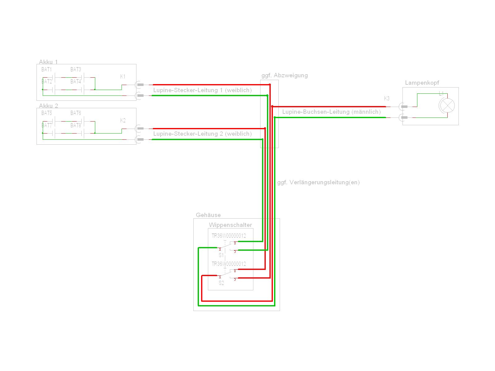

Das Schaltersortiment ist tatsächlich unübersichtlich. Taster als Umschalter sind wohl eher unüblich. Eine Alternative wären Wippschalter, bei denen ich mir vorstellen kann, dass man sie – wenn auch nicht präzise – doch irgendwie mit Fäustlingen betätigt bekommt. (Beispielsweise: Conrad http://www.conrad.de/ce/de/product/7030 ... DPDT-IP-65 , Pollin http://www.pollin.de/shop/dt/NDU0OTc1OT ... 14_00.html ) Das nächste Problem wäre aber der Außeneinsatz. Zur Betriebstemperatur macht bei weitem nicht jeder Hersteller Angaben. (Obiges Beispiel bis -20°C) Die Staub und Wasserbeständigkeit (Beim Beispiel: IP65) ist gerade beim Gehäuse ein Problem: Der Schalter müsste eigentlich irgendwo eingebaut werden, um ihn vor Eisstaub zu schützen. (Beispielsweise: Conrad http://www.conrad.de/ce/de/product/5308 ... TENWAeNDEN ) Dazu käme noch die Kabelverschraubung. (Beispielsweise: Conrad http://www.conrad.de/ce/de/product/5322 ... 2-RAL-7035 )
Je nachdem, ob der Schalter in einer „geraden Linie“ zwischen Akkus und Lampe gebaut werden soll, die Lupine Verlängerungsleitungen nur verlängert werden sollen oder der Schalter „T-Förmig“ von der Verbindung zwischen Akkus und Lampe weggeführt werden soll, bräuchte man noch eine mehr oder weniger geschützte „Abzweigdose“ beziehungsweise guten Schrumpfschlauch.
Insgesamt wird diese Lösung wahrscheinlich sehr klobig. Nicht zuletzt, weil im ungünstigsten Falle einer Betty ein recht hoher Strom fließen kann, weshalb der Schalter nicht all zu zierlich gewählt werden sollte.
Die Frage ist, ob man am Schalter sparen und vielleicht auch das Gehäuse durch Schrumpfschlauch ersetzen mag. (z.B.: Miniaturkippschalter, Conrad
http://www.conrad.de/ce/de/product/7030 ... -dokumente ) Dabei kommt es darauf an, wie sehr man auf die Akkus angewiesen ist. Im Falle eines Kurzschlusses würde die Schutzschaltung eventuell abschalten und auch ein intaktes Verlängerungskabel wäre ohne Reaktivierung der Akkus erstmal nutzlos.
Ich weiß wie gesagt auch nicht, wie die Lampen auf das plötzliche Umschalten mit kurzer Schalt-Unterbrechung reagieren. Eventuell könnte es besser sein, einen dreistufigen (Ein/Aus/Ein) Schalter zu verwenden, um eine längere Pause, wie beim normalen Umstecken, zu ermöglichen.
Schön wäre natürlich ein Schalter von den Abmessungen des externen PCS. Dies wäre mit einem in Schlauch verpackten Miniaturtaster und einem bistabilem Wechsel-Relais realisierbar. Die Spulenspannung könnte sich einem der Lampenakkus bedienen. Da nur diese geschaltet werden müsste, könnte eine dünne zweiadrige Leitung zu einem winzigen Tippschalter ausreichen. Bistabil würde das Relais im Gegensatz zu einer Selbsthaltung nur kurz Strom verbrauchen. Leider habe ich auf Anhieb keinen Händler für solch ein Relais in passender Ausführung finden können.

in der Beschreibung und dem Plan steckt ja richtig Arbeit drin.
Leider ist der Plan für mich missverständlich, meine Stecker am Akku würde ich als „männlich“ bezeichnen
und mit einem 1-0 Schalter bekomme ich nicht das gewünschte Ergebnis.
Hallo allerseits,
wenn ich diesen Schalter unbedingt wollte, würde ich einen runden 1-0-1 Schalter, eine für den Schalter passende Verpackung für Brausetabletten und reichlich Heißkleber nehmen. Des Weiteren drei Lupine Verlängerungskabel anpassen. Die Schalterkontakte sind auf der Page vom Elektro Conrad beschrieben. Der Pluspol am Akku ist auf der Anlötplatine angegeben.
Das alles "zusammen gebastelt“ ergibt für mindestens 40,- EUR den gewünschten Umschalter. Inklusive der Möglichkeit, dass der 16 Ampere Schalter „verbrennt“ oder das PCS wegen Verpolung „geschossen“ wird
– deshalb an dieser Stelle meinerseits keine weitere Anleitung.
Mit Sicherheit erzeugen die Verlängerungen (mit den vielen Kupplungen) und der Schalter einen erhöhten Wiederstand, der sich vermindernd auf die Akkulaufzeiten auswirkt.

richtig Arbeit war es zum Glück nicht. Das ist aber wohl auch der Grund, warum es zu Missverständnissen kommen kann.
Natürlich ist der Stecker am Akku männlich. Der Stecker der Leitung, die an den Akku angeschlossen werden soll folglich weiblich. Erschwerend kommt hinzu, dass der weibliche Lupine-Stecker IN den männlichen gesteckt wird, was jedoch dem Bild des Verbrauchersteckers und der Versorgerbuchse zugute kommt.
Selbstverständlich ist ein 1-0 Schalter für die relaisfreie Schaltung unbrauchbar. Der Aufdruck des Beispielschalters ist insofern optisch schlecht/falsch. Laut Datenblatt müsste das Beispiel jedoch tatsächlich ein 1-1 Schalter sein, aber da kann ich mich auch versehen haben.
Unter dem Gesichtspunkt, dass 16A-Schalter ja auch mal verbrennen könnten, wiederhole ich natürlich noch mal meine Aussage, dass die Bastellösungen unbefriedigend sind und wiederhole meinen indirekten Rat auf die indirekte Frage nach einem Schaltplan und einer Stückliste, doch besser erstmal auf den neuen Y-Verbinder zu warten.
