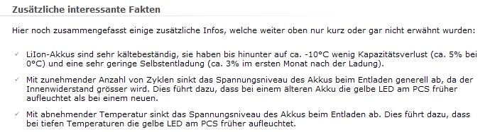

Laut der Zusatz-Info von Lupine, siehe Ausschnitt unten: :arrow:
Das ist eine zugesagte Eigenschaft des Akkus. :klugscheiss

Fakten von Lupine:
Da kalte Temp. - LiIon-Akkus nichts ausmacht, sollte die Lampe/Akku auch die zugesagte Eigenschaft erfüllen :wink:
Leuchdauer bei 17W - 3 h

Radon-Biker hat geschrieben: Fakten von Lupine:
