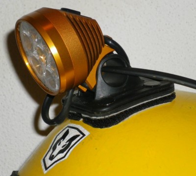

Hallo philpil,
die Nieten müßten nicht sein - aber der Halter hat auf der Unterseite zuwenig
Fläche, als dass das Klett-Tape halten würde. Außerdem war der Kunststoff zu
Glatt, als das da etwas länger kleben würde. Deshalb Nietete ich eine 3 mm
Kunststoffplatte an die Unterseite und klebte darauf das Klett.
Halter + Kunststoff + Nieten waren ganz einfach zur Hand (bzw. in der Werkstatt),
mit anderen Materialien geht es vermtl. besser / schöner...
Es gibt keine Gegenstücke (wie bei herkömmlichen Klett-Material):
3m - dual lock >>> "Einkomponenten"-System, d.h. es kann mit sich selbst verbunden werden
http://www.lupine.de/phpBB3/viewtopic.p ... =15#p22840
Besondere Merkmale 3m - dual lock: Wiederlösbar / Hervorragende Zugfestigkeit / Rüttelfeste Verbindung / Geräusch- und schwingungsdämpfend / Lösemittelbeständigkeit / selbstklebend von -30°C bis +95°C / für Außenanwendungen geeignet / "Einkomponenten"-System, d.h. es kann mit sich selbst verbunden werden.

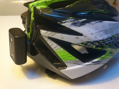

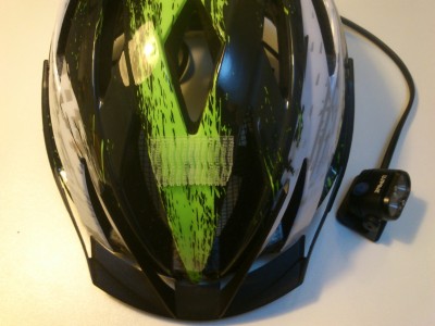

Da mein alter Helm nach dem letzten Sturz wohlverdient in den Ruhestand gegangen ist und ich ihn nicht mehr weiter verwenden konnte habe ich mir gleich mal einen Helm gekauft wo ich die Piko Mittig mit dem Duallock fest kletten kann. Ich war zwar anfangs skeptisch aber ich muss sagen ich bin überrascht das der Duallock sogar stabiler als der Klettbandhalter ist! Da wackelt absolut gar nichts.
Das ganze sieht mit dem transparenten Duallock so aus:
Hier habe ich an den Akku das Duallock direkt geklebt ohne den Zwischenhalter da der Akku weniger Platz einnimmt und auch gut fest hält bei der kleinen Duallock Fläche: Ich habe auch schon überlegt den Betty Halter (ist ja der gleiche wie bei der Wilma oder?) umzurüsten. Aber ich glaube dazu werde ich zu wenig Fläche auf dem Helm haben da ja die Betty doch schon recht schwer im Vergleich zur Piko ist. Was meint ihr?

Re: brauche 10 Tester mit Helm
Bei der von mir beschriebenen "Bastelei" brauche ich einen breiten Schraubendreher um den Halter vom Helm zu hebeln.
Das ist also "Bomben fest".
Zwei-drittel der Klettfläche sollten auch ausreichen...
