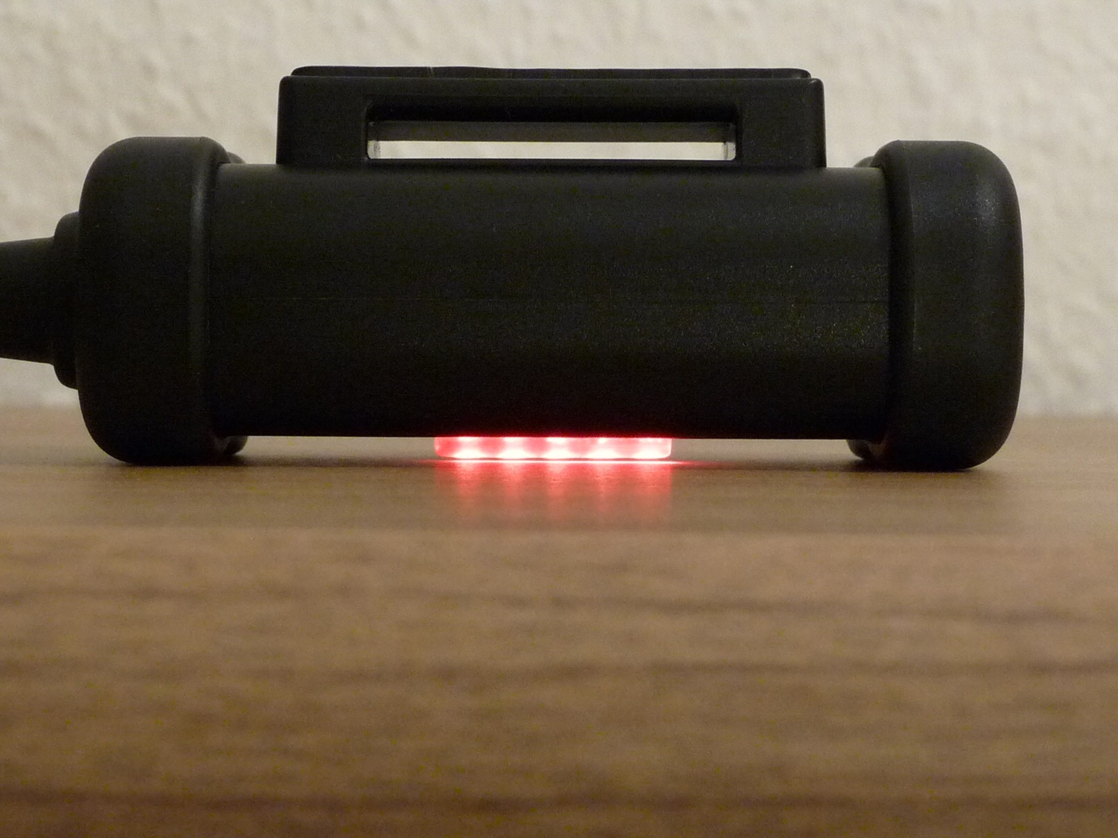

Dann will ich mal meine Bastelei vorstellen:FHS hat geschrieben:Das mit dem seitlichen Streulicht ließe sich wohl mit einem aufgeklebtem Prismastreifen aus klarem Kunststoff recht einfach realisieren - ich glaube da muss ich mal was basteln, nach meiner Metallentfernung hab' ich ja nun Zeit.
Es handelt sich um einen Streifen Plexiglas (1. Bild), der zur besseren Lichtstreuung nicht hochglanzpoliert ist sondern das Finish bei 1000er Schleifpapier endet und aufgeklebt ist er mit transparentem Doppelklebeband (gibt's z.B. von Scotch). Er baut nicht höher als die Akkueinfassung (2. Bild) und bleibt somit auch nirgendwo richtig hängen.
Die seitliche Reflexion ist für ein glattes, massives Streuelement schon recht ordentlich (ohne erkennbar an Leuchtkraft in direkter Richtung zu verlieren, siehe Video "hälftig") und dürfte bei entsprechend reflektorisch ausgelegten Oberflächen noch um einiges besser sein.

Wirklich gut! Sowohl die Idee, als auch die Umsetzung.

Also, ich hab jetzt verschiedenste Streulichtprismen zurechtgeschnitzt und mit meinen Mitteln keine Verbesserung finden können, die bei besserem Streulicht nicht auch signifikant die direkte Strahlrichtung vermindert. Aber die erste Lösung war ja nicht schlecht und ist dabei relativ einfach herzustellen, falls man nicht Wurstfinger hat

Na dann viel Erfolg, komme gerade von einem Test mit Weitwinkellinse (für PKW-Heckscheibe innen) wieder rein und kann nur sagen die Effekte sind bescheiden. Natürlich werde ich auch hier noch diverse Modifikationen durchtesten, aber ich fürchte der große Aha-Effekt bleibt aus.mandala hat geschrieben:p.s.: ich klopfe morgen mal im Fotogeschäft wegen alten Blitzstreuscheiben an. Die will ich mir
