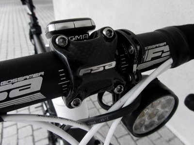

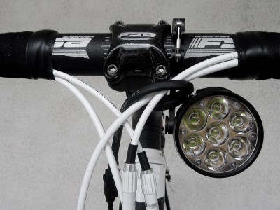

Hatte gestern meine erste Ausfahrt mit meiner Betty R (2012). Sie ist Mittig vor dem Vorbau montiert uns nur weniger Zentimeter von meinem Sigma Rox 9.1 entfernt.
Bis zu 16W Betrieb konnte ich keine Beeinträchtigung des Tachos feststellen, auf 40W Betrieb ist der Tacho "tot". Hat jemand ähnliche Erfahrung? bringen der Upgrade auch 45W hier Abhilfe und ist es einfach die Entfernung Lampe - Tacho die zählt?
Danke für eure Erfahrungswerte...

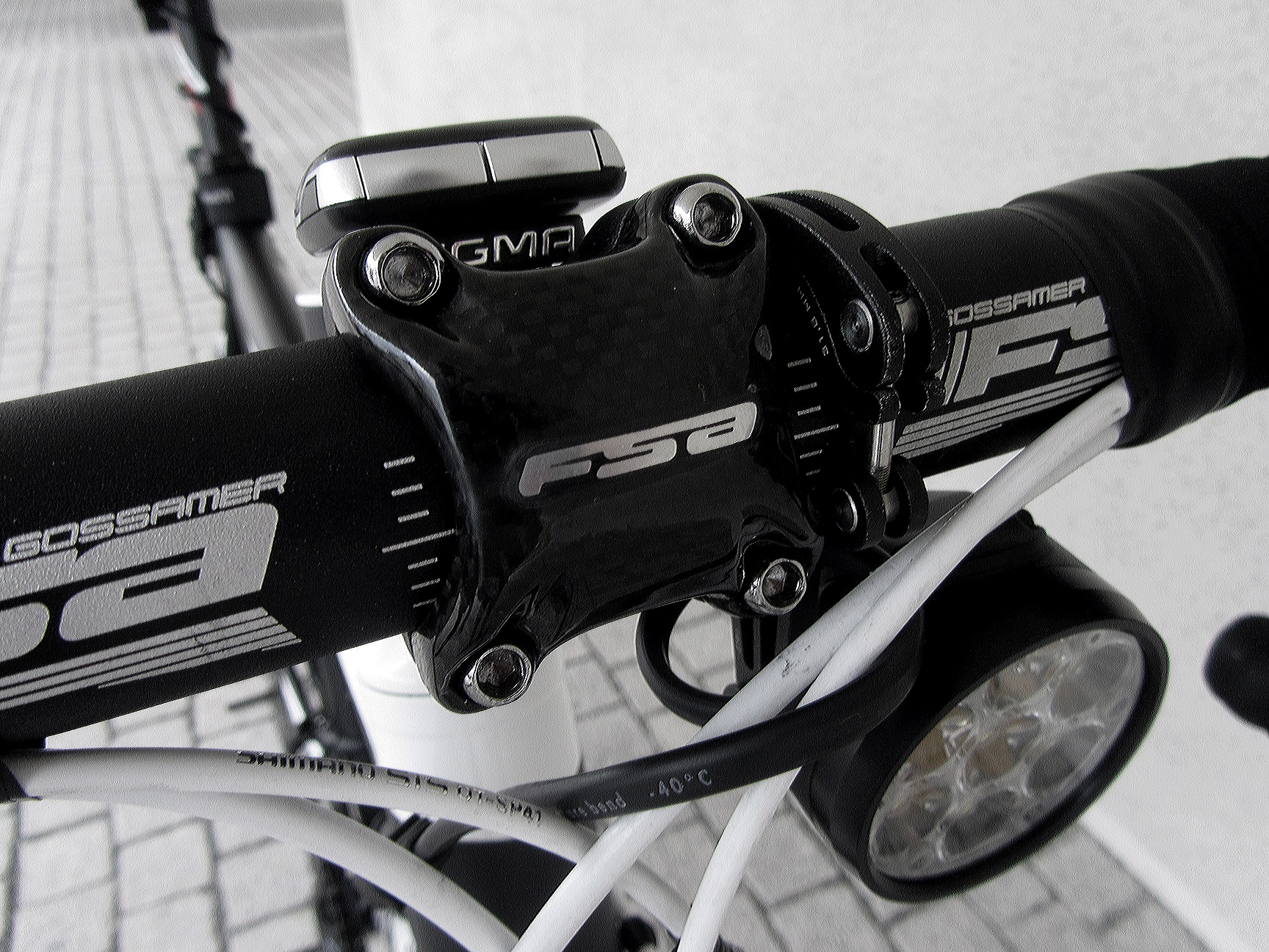

Komisch... ich hatte einen Sigma BC1009 STS und habe jetzt einen Sigma 1612 STS. Beide funktionieren 1A. Egal ob voll gedimmt (1W) oder voll aufgedreht (45W) - Der Computer arbeitet ohne Probleme. Dabei sind die Lampe und der Computer sehr nah zusammen, siehe Fotos:
Probier einfach mal einen anderen Sender oder Empfänger, am besten mal zum Händler gehen oder Freund fragen, der mit dir Tauschen könnte. Habe von solchen Sachen aber schon öfters gehört. Manchmal liegts aber auch am Kabel, was vl zu nah am Comupter ist...

Ich schaffe es nicht hier ein Bild anzuhängen cut & paste funktioniert nicht - Sorry. Bei mir ist der Abstand viel kleiner. Ich werde versuchen die Lampe nun nicht mehr mittig sondern genau auf der dem Tacho abgewandten Seite zu positionieren.

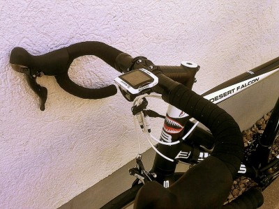

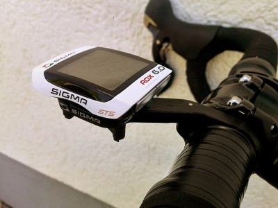

Sigma Rox 6.0 mit Pulsmesser Funk funktioniert 100%.
Dauermodus von min. bis max. sowie Strobe - somit zu empfehlen. Zudem würde ich die Zusatzhalterung von Sigma empfehlen, da sie noch mehr Abstand zum Lampenkopf/Kabel schaft und man die Straße besser im Blick hat. Würde den Halter aber seitlich und nicht exakt mittig anbringen, damit man das Vorderrad im Blick hat (mögliche Beschädigungen am Mantel bzw. Felgenverformung).
Siehe Photos:
Siehe Photos:

Ich habe mittlerweile noch mit der Position ein bisschen variiert. Wenn zwischen Tacho und Betty R nur 2cm Abstand ist udn die Lampe mit mindestens 22W strahlt wird der Empfang meines Tachos (Rox 8.1) gestört. Wenn ich die Lampe nur 1cm weiter weg setze ist die Störung weg. Ist nicht optimal, damit kann ich aber Leben ggf. werde ich den geklebten Tacho noch 2cm aus der Mitte wegsetzen.

Gut zu wissen, dass man etwas mehr Platz benötigt. Meine Lampe ist ja unterhalb vom Lenker und weiter rechts. Somit optimaler Abstand. Sogar bei 45W ist alles ok. Selbst im Strobe Modus arbeitet der Rox 6.0 ohne Probleme... jedoch weiß ich nicht, ob der 6.0er neuer und eventuell nicht so anfällig ist gegenüber dem 8.1er?!MHaendly hat geschrieben:Ich habe mittlerweile noch mit der Position ein bisschen variiert. Wenn zwischen Tacho und Betty R nur 2cm Abstand ist udn die Lampe mit mindestens 22W strahlt wird der Empfang meines Tachos (Rox 8.1) gestört. Wenn ich die Lampe nur 1cm weiter weg setze ist die Störung weg. Ist nicht optimal, damit kann ich aber Leben ggf. werde ich den geklebten Tacho noch 2cm aus der Mitte wegsetzen.
