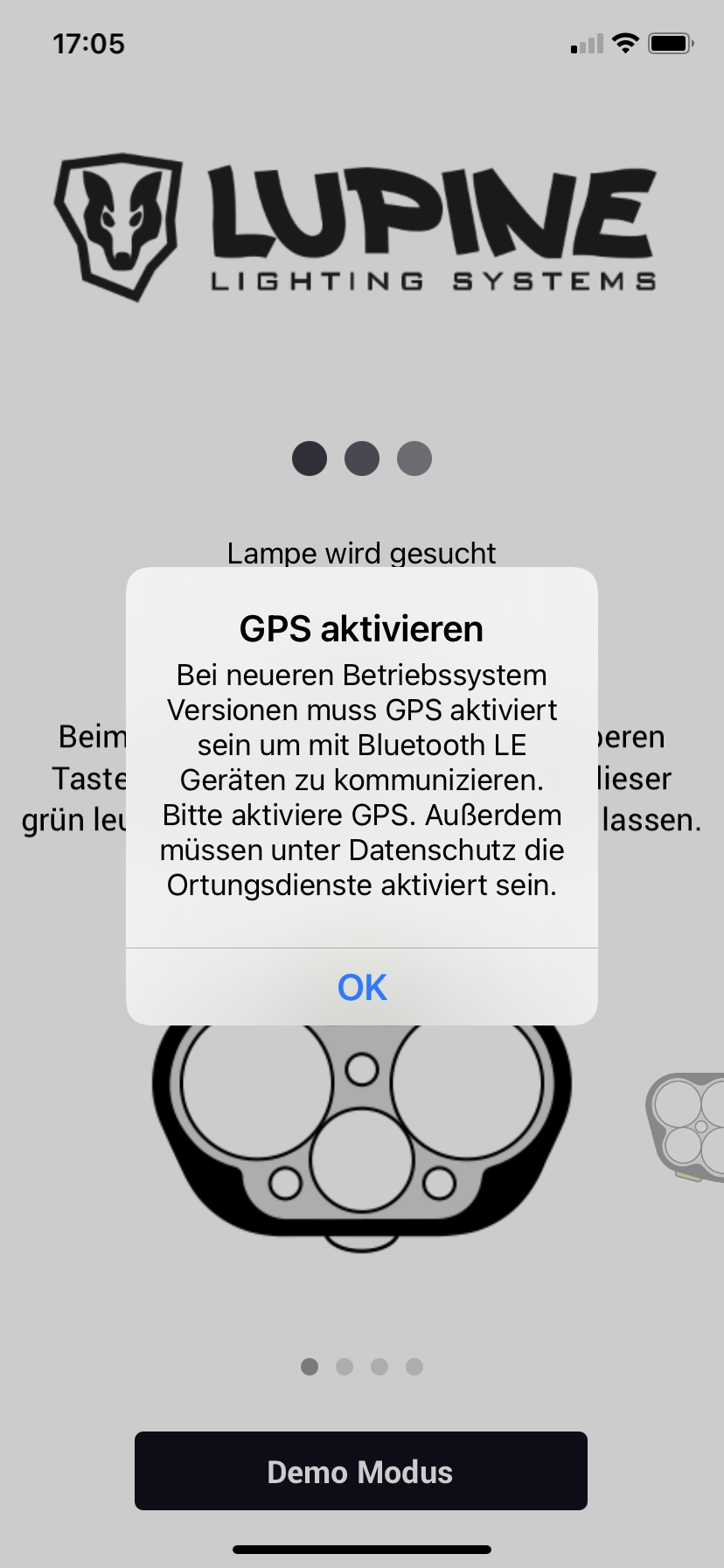

Wenn ich die App (Apple) jetzt benutze werde ich jedesmal umgeleitet um das GPS in den Systhemeinstellungen anzustellen. Das ist bei mir an. Da muss ich erst wieder rausgehen und kann dann die App nutzen. Hat das von euch auch jemand? In den Einstellungen der Lupine App finde ich nix mit GPS. Und in den Einstellungen des GPS beim IPhone taucht Lupine nicht auf. Komisch!

Hatte das auch schon, hab gelesen ist für die Alpha gedacht.

Grüße Julian
Danke für die Info. Bekommt man das irgendwie weg?

Beitrag von Godjira87 » 29.10.2021, 09:46
Wenn du die gps Einstellungen aktivierst und dann in die App gehst und es danach wider deaktivieret ist es weg. Kommt aber Wider nach einer bestimmten Zeit leider.
