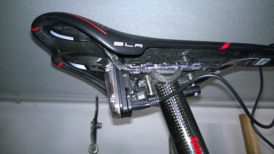

Nach zweimaliger Nachtfahrt lade ich sicherheitshalber gerne wieder nach. Und das Aufladen in Position am Sattel wäre bei mir wegen der beengten Platzverhältnisse (Bild) an der Sattelstütze nicht möglich, ohne auf Dauer die Anschlüsse des Ladekabels und des Rotlichts zu ruinieren.Wolf hat geschrieben: Das Rotlicht wird typischerweise auch nicht allzu oft entfernt, da fällt es nicht übermässig ins Gewicht.
.... wenn auch beim Einschieben des Rotlichts in die Halterung nur in die Einschubrichtung, also nach oben, Kraft ausgeübt werden muss. Beim Entfernen braucht es Zug nach unten und gleichzeitig den horizontalen Druck zum Entriegeln der Nase. Wenn sich Rotlicht dann meist plötzlich aus der Halterung löst, kollidieren Daumennagel und Sattelstützenkonstruktion. Und schon Wilhelm Busch meinte, wenn auch in anderem Zusammenhang: "... denn grade in seinen Fingerspitzen hat er die peinlichsten Nerven sitzen. "Wolf hat geschrieben: Gerade beim Einklicken ist das deutlkich hörbare akustische feedback sehr wichtig um sicherzugehen, dass es auch wirklich eingerastet ist. Und diese Kräfte müssen dann beim Lösen wieder investiert werden.

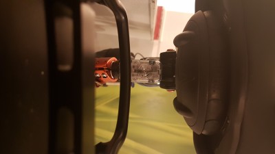

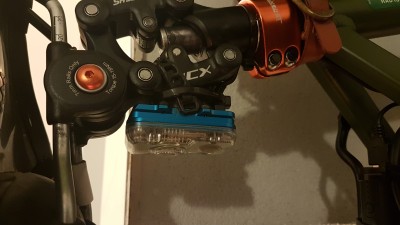

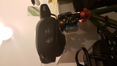

Hier ist mein Rotlicht an meinem ebike

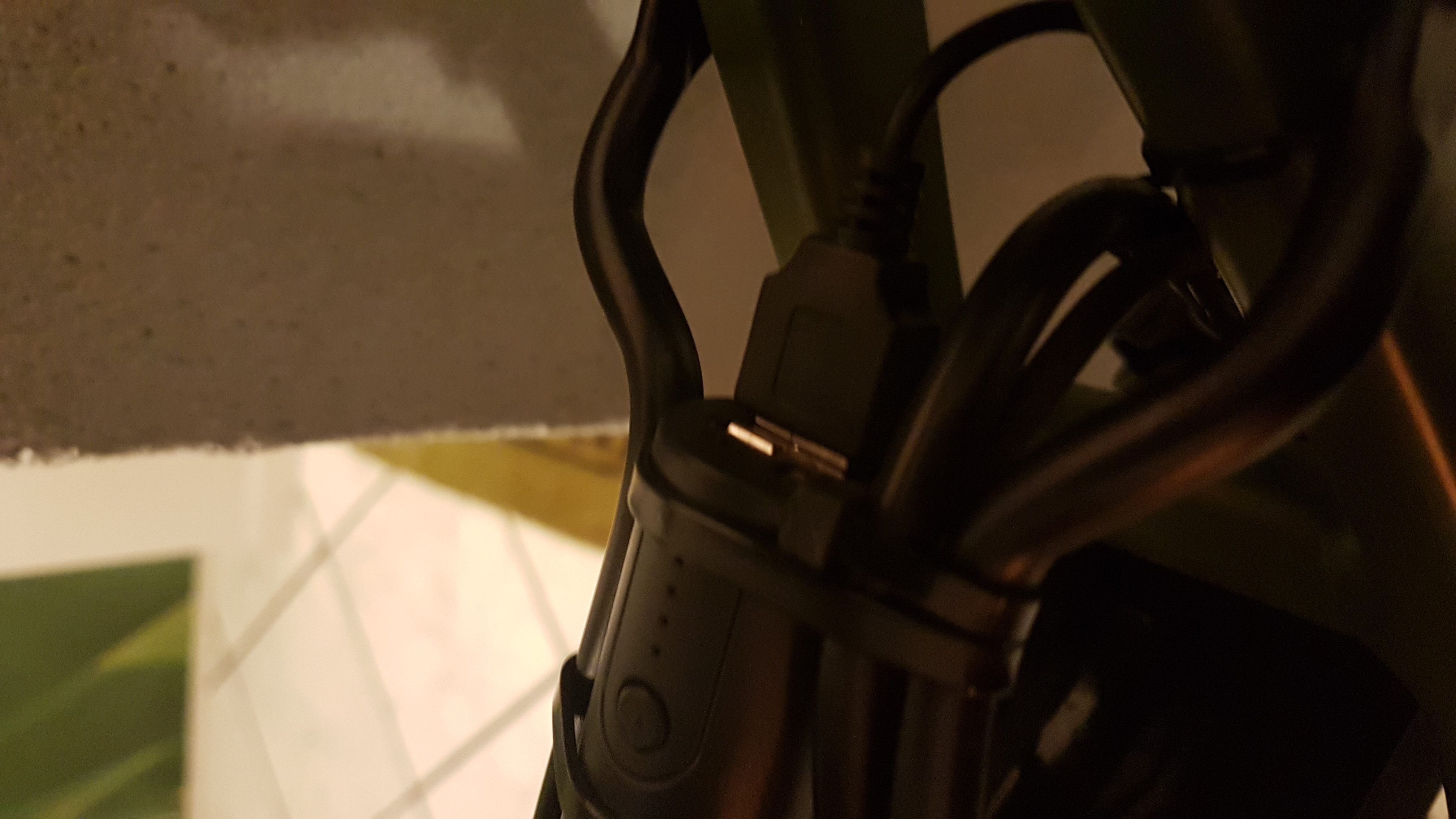

Und mit integriertem Lade Kabel und permanent Halterung
