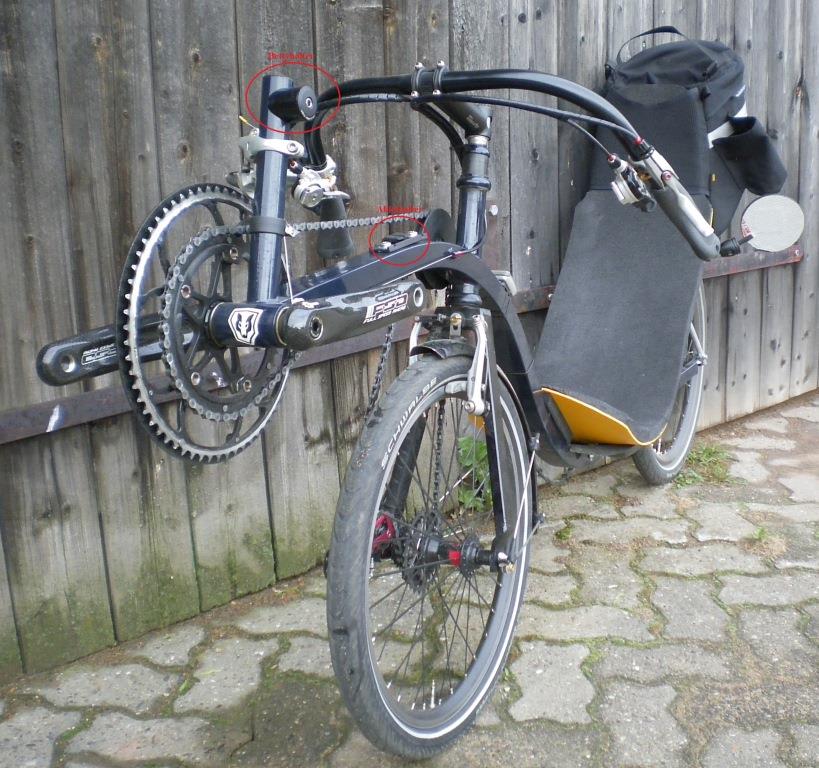

Tagfahrlicht nutzte ich am Liegezelt - aber das Teil ist verkauft - mit´n Bergzelt durch den Wald ballern ist entspannter...
Exotischer Drahtesel! :dance:
