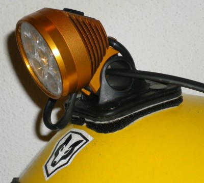

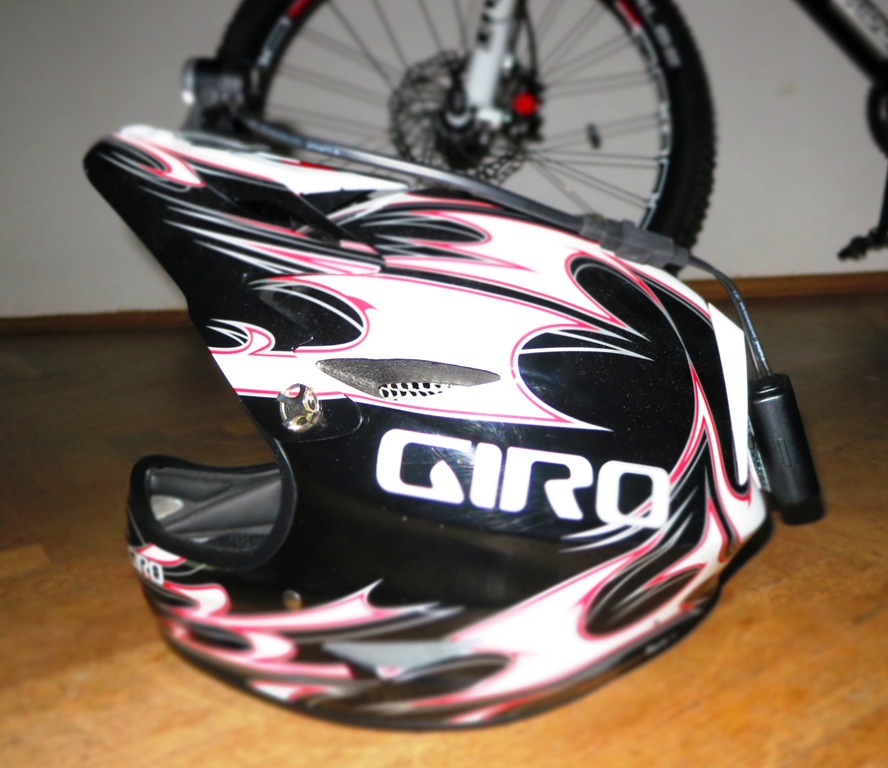

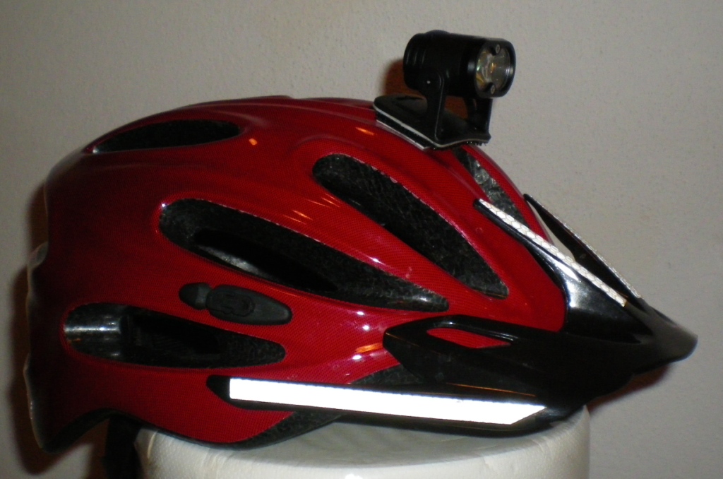

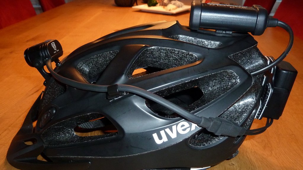

getestet wurde die Befestigung des Piko Lampen und Akkuhalters, bekannt aus dem Stirnhalterset.
Die Rückseite der Halter waren bereits mit einen Klett-Tape der Firma 3m - Bezeichnung dual lock präpariert und nach dem befestigen der Gegenstücke an meinen Helmen konnte der Test beginnen.
Besondere Merkmale 3m - dual lock: Wiederlösbar / Hervorragende Zugfestigkeit / Rüttelfeste Verbindung / Geräusch- und schwingungsdämpfend / Lösemittelbeständigkeit / selbstklebend von -30°C bis +95°C / für Außenanwendungen geeignet / "Einkomponenten"-System, d.h. es kann mit sich selbst verbunden werden.
Zusammenfassend: kann ich das bestätigen - das Zeug hält "Bombenfest" und kann rückstandsfrei entfernt werden.
Nach zig-maligen öffnen und schließen der Klettverbindung kein Verschleiß oder Verminderung der Haltekraft der Kletten.
Einige Kajak "fitting" Sessions der Vergangenheit wären damit leichter gegangen und deshalb besorgte ich mir bereits eine Rolle.
Der Lampenhalter der Piko kann, sofern der Helm ausreichend Klebefläche für das Klett-Tape an geeigneter Stelle aufweist, einfach befestigt werden.
Der Lampenhalter ist etwas flexibel und passt sich geringen Wölbungen an, so dass sich die Kletten sehr gut verzahnen können und das Ganze eben sehr fest und sicher hält.
Der Akkuhalter konnte durch seine starre Form und seiner eigenen leichten vertikalen Wölbung an meinen Helmen mir Belüftungslöchern und / oder starker horizontaler Wölbung nur schlecht und mit unbefriedigenden Ergebnis (beim Rütteltest) befestigt werden.
Als "Fleißarbeit" nietete ich an einen standard Wilma / Betty Halter eine Kunsstoffplatte und befestigte das Ganze an meinen (gelben) Kajakhelm.
Der Helm soll ein Beispiel für alle glatten Helme ohne besondere Lüftungslöcher sein...
Der Halter hielt so fest, dass die Klettverbindung nur mit einen breiten Schraubendreher gelöst werden konnte.
Am roten Helm (Uvex xp cc) hielt der Lampenhalter sehr gut bei allen Bedingungen.
Das Video zeigt die Akkubefestigung mit einer eigenen Befestigungslösung.

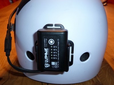

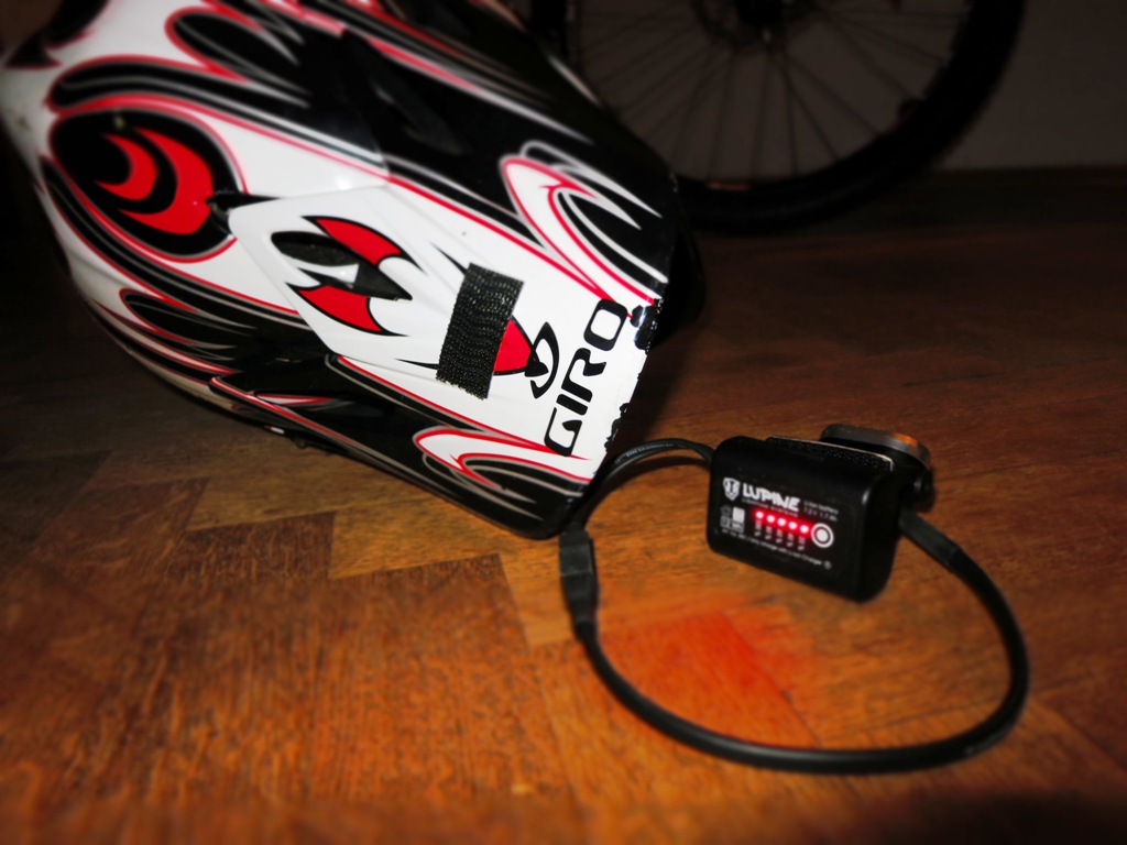

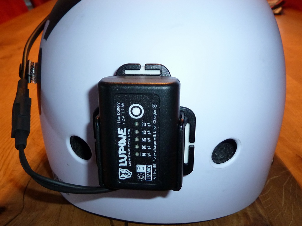

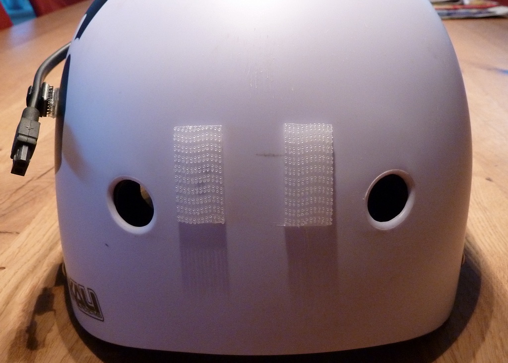

anbei von mir einige Infos zu den Befestigungsmöglichkeiten von Lampe und Akku mit 3M™ Dual Lock™.
Eins schon mal vorweg, das Zeug hält wirklich "Bombenfest". Bei der ersten Installation von Lampe und Akku war ich noch etwas skeptisch, gibt es doch aufgrund der vielen Belüftungslöcher am Helm nicht so viele Stellen wo man das Druckverschlußband befestigen kann.
Da das Band aber nicht starr, sondern flexibel ist, lassen sich kleinere Wölbungen und Rundungen gut überbrücken. Einmal aufgeklebt hält das Band fest, lässt sich aber bei Bedarf Rückstandfrei entfernen.
Für den Piko Lampenkopf reichen bereits 2-3 cm2 Verschlußfläche um auch auf dem Trail einen sicheren Sitz zu gewährleisten.
Auch der Akkuhalter lässt sich sicher am Helm befestigen, selbst wenn man zunächst skeptisch ist.
Hier ist halt ein wenig experimentieren angesagt.
Tests mit dem 2,5Ah Akku haben ergeben, das auch dieser sich direkt an dem Helm befestigen lässt, ohne dass man Angst haben muss, dass er sich während der Fahrt löst wenn es mal etwas ruppiger zugeht.
Wie durch Zufall befand sich auch noch etwas transparentes Dual Lock™ in meinem Besitz. Hatte ich mal irgendwann beim Discounter gekauft und dann total vergessen. Dieses nutzte ich für weitere Tests an einem weißen Dirt Helm. Auch hier fester Sitz von Lampe und Akku und aufgrund der transparenten Farbe des Druckverschlußbands fällt es auch ohne Akkuhalter/Lampe nicht so stark auf.
Sollte eine entsprechende Halterung zukünftig ins Programm aufgenommen werden, dann bitte auch mit weißen und transparenten Bändern und einer klettbaren Kabelhalterung
Aus meiner Sicht eine einfache, schnelle und sichere Art der Befestigung von Lampe, Akku und Kabelhalter auf nahezu allen Helmen, insbesondere wenn man öfter mal den Helm wechselt.
Anbei noch ein paar Bilder:

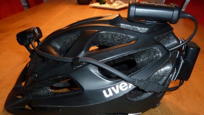

Ich stelle mal ein paar Impressionen unkommentiert hier rein. Bei voller Fahrt selbst fotografiert, zum Glück keine Polizei in der Nähe ...
@Wolf: zum Ende des Testzeitraums kommt ein ausführlicherer Bericht per Mail.
Kleiner Actionclip, natürlich viel zu kurz und wenig zu sehen. Aber die Musik fetzt ...

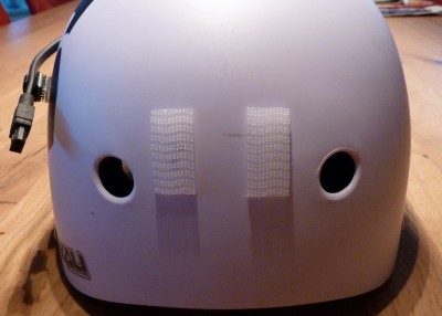

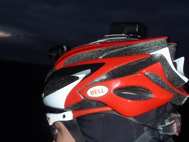

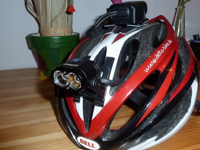

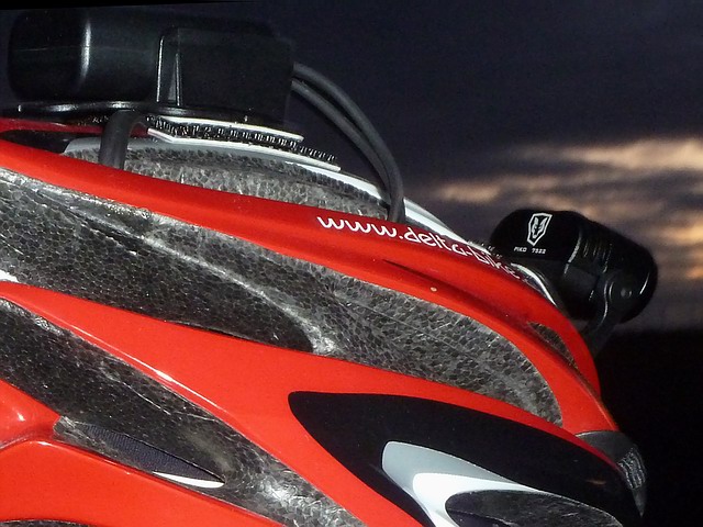

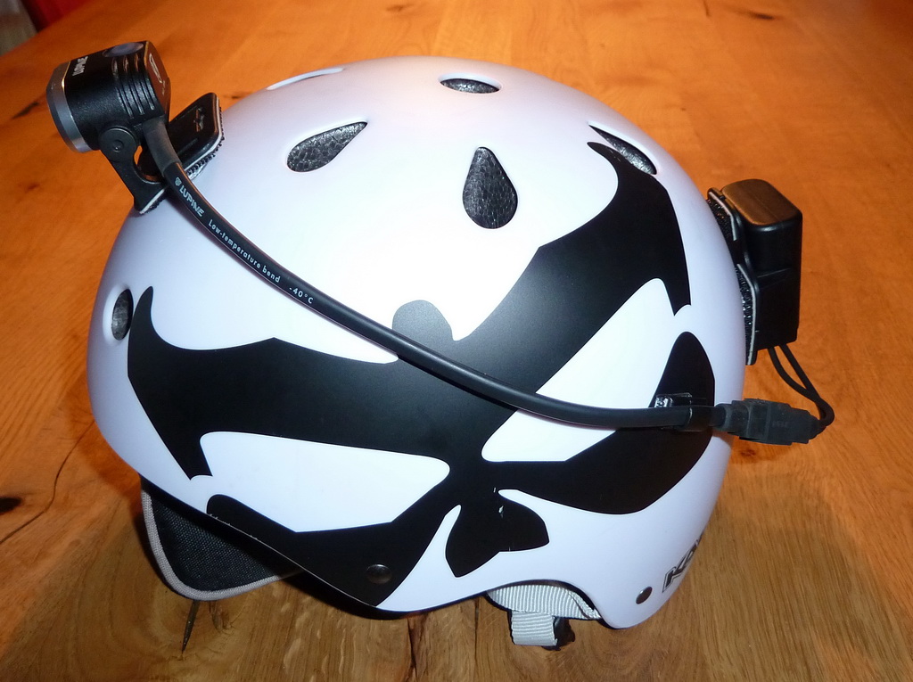

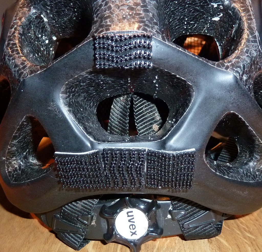

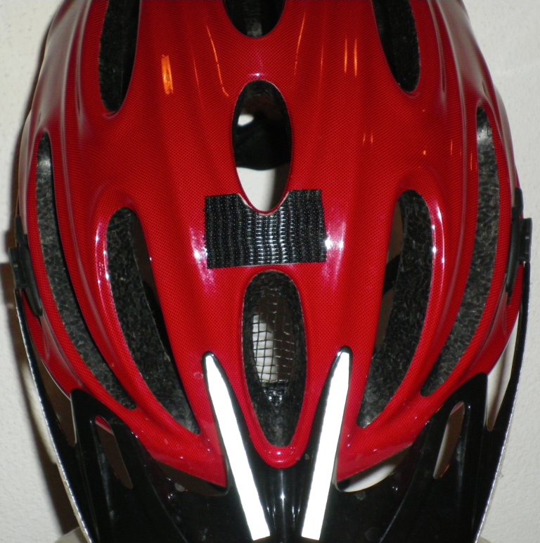

auch von mir ein Bericht aus dem "Prüflabor":
Zunächst einmal Impressionen der Klettbandbefestigung an meinem Winterhelm. Nicht mehr der Neueste, aber warm!
Nicht vergessen: Zu beklebende Fläche mit Spiritus reinigen, damit der Kleber besser hält!
Hier mit montierter Laterne und Akku - sitzt alles bombenfest, wie der Rüttel-, Schüttel- und...
... Apfelschorle-Test eindeutig beweisen!
Das Klettband mag am liebsten breite, glatte Flächen, auf denen man das Band vollflächig aufkleben kann.
Mein Sommerhelm war da eher wenig kooperativ und weigerte sich, ein solches Band draufpappen zu lassen.
Hinten am Helm schon mal gar nicht,...
...vorne wäre es gerade so gegangen. Da das Band aber Spalten gut überbrücken kann, müsste man hier halt einen längeren Streifen nehmen.

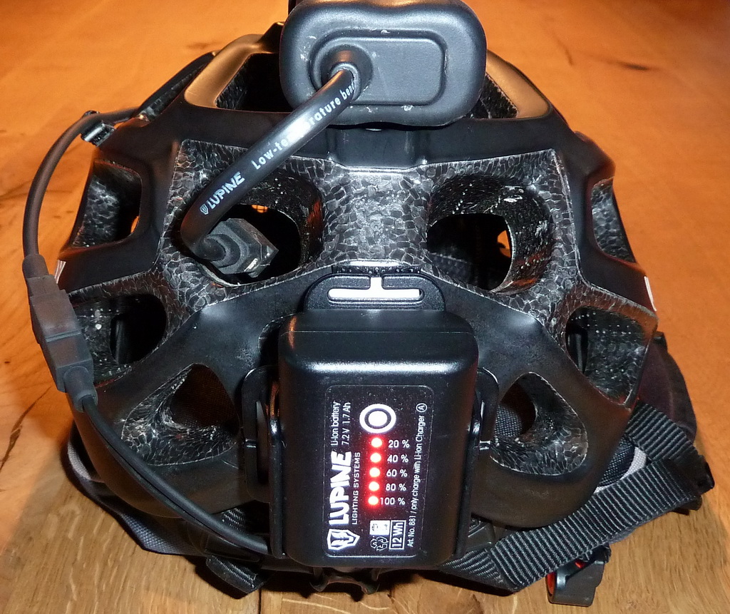

Mein kurzes Fazit (langes kommt/kam per Mail):
- Wechsel von Helm zu Helm funktioniert mit dem Klettband blitzschnell - und da denke ich auch an Kletter-, Feuerwehr-, Höhlenforscher- und wasweißich-Helme
=> ergo: Vielseitigkeit wird erhöht!
- Klettstreifen auf dem Helm könnten manche Optikfetischisten stören - vielleicht kommt das Band ja in Lupine-Logo-Form?
- Beim Fahren gab´s bei der Bedienung keine Probleme. Akku und Lampe haben prima gehalten, Piko konnte sich auch seitlich nicht verdrehen!
- Bei "Feindberührung" (Äste etc.) würde die Lampenbefestigung nachgeben und so Lampe und Kopf des Fahrers schonen!
Ergo: Test insgesamt bestanden!
Beste Grüße
Norbert

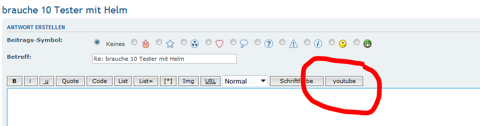

und welches Format?? ich bin am verzweifeln! avi geht nicht, mp4 geht nicht, wmv geht nicht....., mov geht auch nicht...
Danke im voraus !

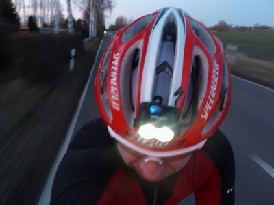

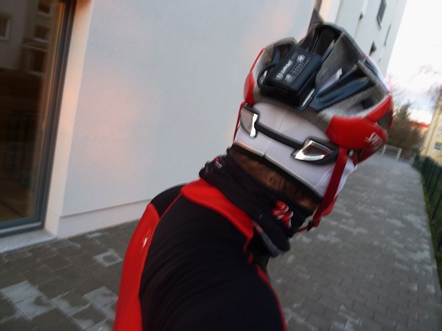

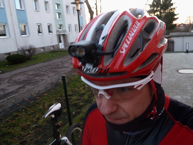

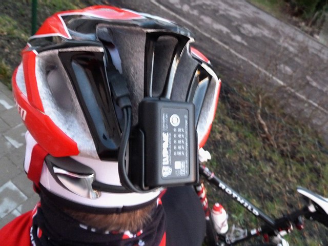

So, jetzt noch einige Impressionen im Dämmerlicht mit dem zweiten Helm, einem Specialized Decibel S-Works. Der erste war ein Bell Sweep R.
Der Specialized ermöglicht auch die Anbringung des Akkus rückseitig inkl. nutzbarer Rücklicht-Funktion.
Der Wechsel von Kopf und Akku von einem zum anderen Helm dauert nur Sekunden.
Die Pics sind ob des zu geringen vorhandenen Lichts leider nicht richtig scharf, aber ein paar wesentliche Dinge sind zu erkennen, z.B. Leitungsführung.
