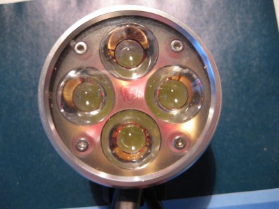

ich bin neu im Lupine-Forum und habe das gleiche Problem wie Ihr :roll:
Kurze Info!
Ich habe seit Okt. 2009 die Wilma 5 "Special Version"
Ein Kumpel von mir hat seit 2 Wochen die Wilma 7 "Special Version"
Gestern Abend sind wir das erste mal zusammen mit den Lampen gefahren.
Da haben wir festgestellt, dass seine Lampe eine hellere Spotausleuchtung in der Mitte nach vor hat als meine.
Dafür hat meine eine besser breiten Ausleuchtung :?
Wir haben aber beide, keine Angabe bei der Bestellung gemacht, dass eine andere Linse eingebaut werden soll.
Ich weis, dass das "Special Version" für den größeren Lenkerdurchmesser ist.
Wenn ich direkt auf den Lampenkopf schaue, meine ich einen Unterschied zwischen der oberen/unteren und der linken/rechten LED zu sehen 8)
Kann das eine 18 Grad Linse sein :?:
Hat evtl. jemand von Lupine eine Erklärung schon dafür bekommen :?:
Vielen Dank für Eure Antwort
Gruss
Radon-Biker
Beiträge: 2042
Re: Wilma 17 Watt Linsen unterscheiden?
Beitrag von microbat » 18.12.2009, 18:30
das Bild:
http://www.lupine.de/phpBB3/download/fi ... =de&id=101
zeigt die WILMA mit 18° Linse.
18° die obere Linse sieht anders aus als der Rest -> nur die obere ...
15° alle Linsen sehen (praktisch) gleich aus

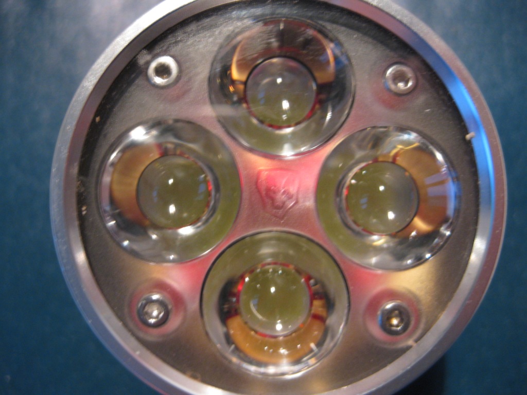

Radon-Biker
Beiträge: 31
Registriert: 18.12.2009, 08:37
(Lampen-)Ausstattung: Wilma 5, Piko auf der Birne
Wohnort: Hemsbach an der schönen Bergstrasse
Beitrag von Radon-Biker » 19.12.2009, 08:21
auf deinem Bild ist das eindeutig zu sehen.
Ich habe mal meinen Lampenkopf fotografiert.
Was meinst Du/Ihr dazu :?:
Sind die LEDs alle gleich, oder sind die obere und untere anders als die linke und rechte :?:
Ich bin mir da einfach nicht sicher :roll:
Danke für eure Info!
Wilma Lampenkopf Kaufdatum: Okt. 09
Gruss aus Hemsbach
Meine Homepage: http://www.trailbomber.de
Radon-Biker
Beiträge: 31
Beitrag von Radon-Biker » 19.12.2009, 11:15
ich hatte soeben mit Lupine telefoniert.
Ich habe denen gesagt, dass zwischen meiner und meinem Kumpel seine Wilma 5 ein Lichtunterschied zu sehen ist.
Ich habe folgende Erklärung bekommen:
Ich habe leider im Okt. 09 :( das "alte" P4 Modell gekauft und er hat im Dez. 09 das neue Cree Modell gekauft.
Man sieht den Unterschied an der roten = alten und gold-gelben = neue Platine wenn man vorne draufschaut.
Die "alte" Lampe hat 920 Lumen und die neue hat kanpp 1100 Lumen.
Da habe ich wohl zwei Monate zu früh gekauft :heul
Ist aber trotz dem ein gewinn für mich :)

Hier mal ein kleines Neujahrsrätsel: Welches ist das 15° und welches das 18° Linsen-Array?
Also, dass bei dem 15°-Array alle Linsen gleich sind stimmt wohl nicht, oder?
Das 15°-Array entstammt der Serien-Nr. 2985, Kaufdatum November 2007.
Flo
Beiträge: 107
Registriert: 12.11.2006, 18:21
Beitrag von Flo » 01.01.2010, 13:57
FHS hat geschrieben:Hier mal ein kleines Neujahrsrätsel: Welches ist das 15° und welches das 18° Linsen-Array?
Links 18° Rechts 15°
Bei der 15° Linse sind oben und unten sowie links und rechts jeweils gleiche Paerchen.
Beiträge: 2042
Beitrag von microbat » 01.01.2010, 18:21
links 18° und rechts 15° wenn beide für die rote Platine sind
oder
links 15° für K4 mit grüner Platine
rechts 15° für die rote Platine
:mrgreen:
