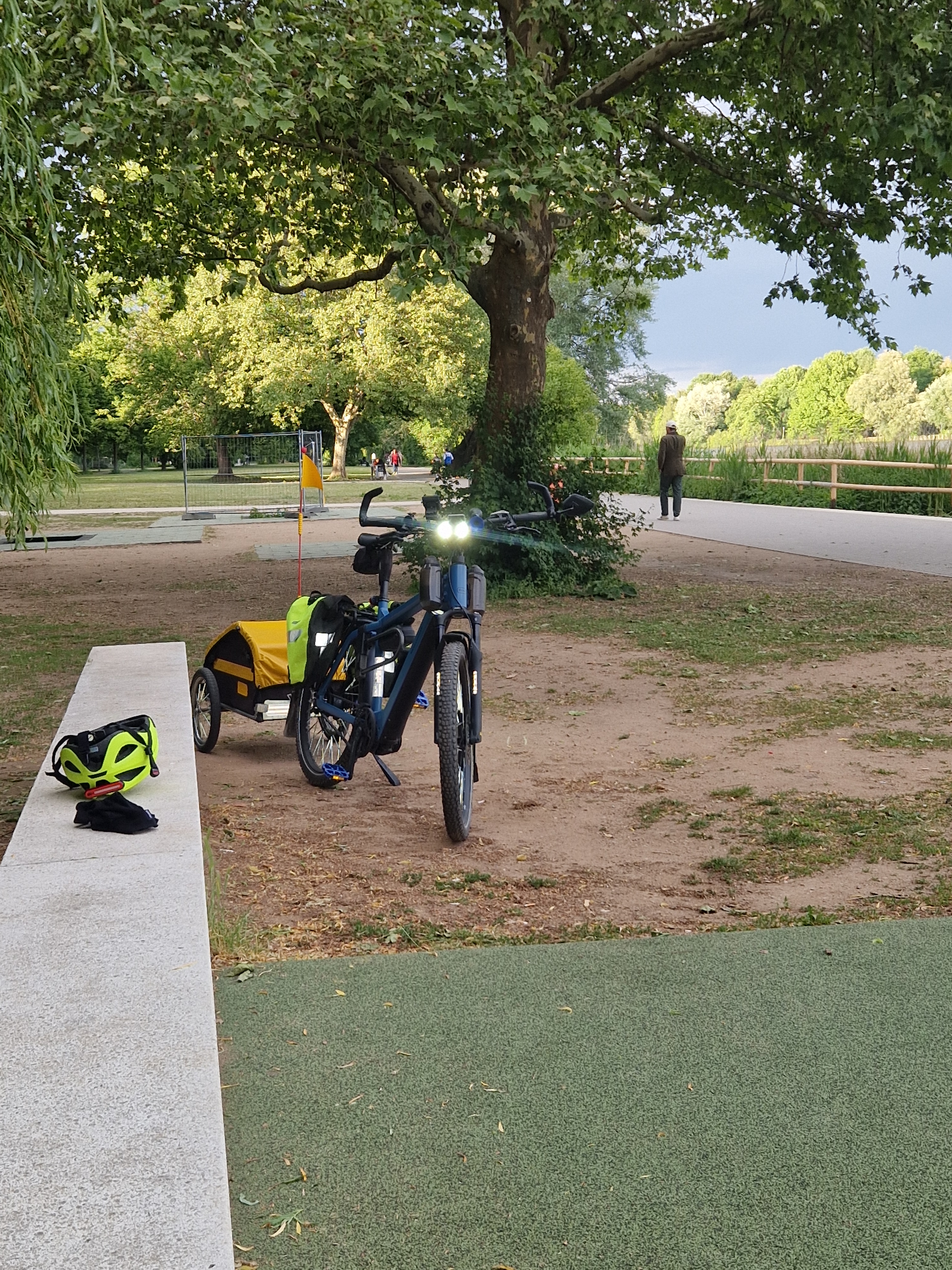

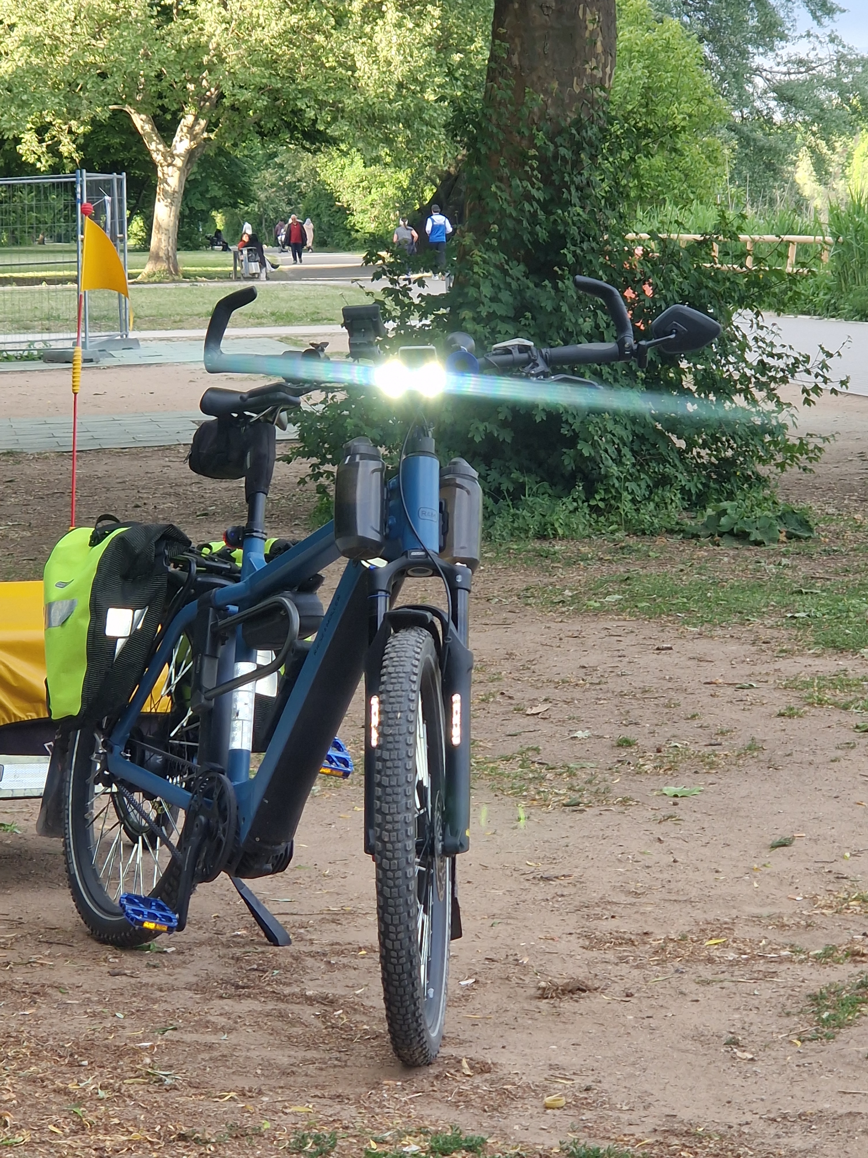

ich beginne meine SL X langsam aber sicher zu hassen.
Der Grund hierfür ist, dass das Tagfahrlicht so extrem hell ist, dass es andere Leute, Spaziergänger und andere Radler massiv blendet und belästigt, besonders bei Dämmerung.
Zuerst habe ich gar nicht verstanden, weshalb mich andere Leute und Radler im Vorbeifahren immer wieder als A... Oder Wi..er beschimpfen. Aber irgendwann war klar... es liegt am Tagfahrlicht.
Ich fahre ziemlich viel mit meinem Pedelec, täglich mindestens 100 km kreuz und quer durch Nürnberg, dadurch kommen mir auch sehr viele Leute entgegen.
Gestern Abend hielt ich in der Stadt an, um am Handy eine neue Route einzugeben, da stoppte ein älterer Herr mit dem Rad neben mir, kramte aus seiner Satteltasche eine sehr helle Taschenlampe, leuchtete mir damit direkt ins Gesicht und brüllte: "Da merkst Du mal wie das ist!"
Nach diesem Erlebnis habe ich nun endgültig die Schnauze voll von der SL X, da sich laut Bedienungsanleitung die Helligkeit des Tagfahrlichts auch nicht einstellen lässt.
Eine letzte Chance möchte ich der Lampe doch noch geben und frage deshalb hier:
- Wie bekomme ich das Tagfahrlicht dunkler?
- Gibt's bei Lupine eine Art Tönungsfolie zum drüber kleben?
- Kann ich die Lampe einschicken und man ändert dort die Helligkeit?
Sollte das alles nicht möglich sein, fliegt das Ding raus. Ich möchte wieder Spaß beim Radeln haben und mich nicht täglich beschimpfen und beleidigen lassen.
Anbei zwei Fotos von gestern. Die sind nachträglich nicht bearbeitet.
Grüße Ulrich
~edit: Fotos gedreht~
