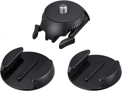

Spontan würde ich die Lösungsgedanken mit so GoPro Base Plates stricken.
Die sind total robust, ganz unmöglich sehen die auch nicht aus. Es gibt hunderte von 3D Print Vorlagen, Du zerstörst nichts an Deinen Lenkern. (Siehe Beispiel)
Ich stricke mal weiter :) Keine Ahnung wie handwerklich begabt Du bist, oder Kumpelz hast, oder nicht, etc....
Diese Base wird geklebt. Der gezeigte "Male-Mount" hat wohl eine Kameragewinde-Schraube.
Würde man mit dieser ein kurzes Stück 22mm Rohr festschrauben (Optik mal bei Seite gelassen) schon könntest Du die Wilma befestigen.
Auf jeden Lenker so eine Base geklebt .... funktionuckelt. :müll

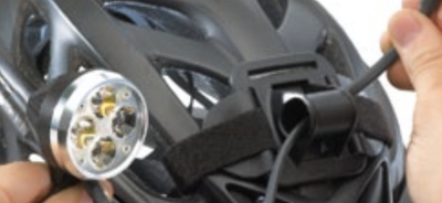

Den Gedanken, das Lenkerrohr zu imitieren, so wie es Lupine beim Kopfband der Wilma gemacht hat, falls es passt, weiterverfolgt.

LUPINE hat hier auch nur die Lenkerstange nachgeahmt.
Ein Stück Lenkerrohr (für TT Bars bei AMZ ) mit Endkappen, das an eine Lasche fixen, welche an ggf. vorhandenen Bohrungen an einem Aero-Lenker festgeschraubt wird, Voila!

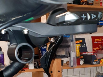

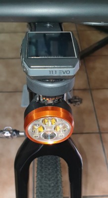

Hallo, Danke für Eure Beiträge. Ich habe mich dazu entschlossen erst einmal den "Knog Blinder" zu probieren. Funktioniert so ganz gut, ist aber wie schon vermutet, etwas klobig. Dazu mal ein paar Bilder. Bei der Montage kam mir dann aber noch eine andere Idee mit der ich das Ganze noch filigraner und noch "stealth mäßiger" hinbekommen kann. Aus Zeitgründen komme ich erst später dazu diese Idee umzusetzen. Falls das von Erfolg gekrönt sein sollte, werde ich das dann hier noch einmal nachreichen. Noch einmal Danke! für Eure Zeit
Gruß Norbert

Hi Norbert! Cool, es gab von LUPINE/du hast einen GoPro Mount für diesen alten Gummiband-Halter?!
Schön, dass Du eine Lösung gefunden hast!

Eine Spacer Lösung schwebt mir nicht vor. Im Moment lebe ich ganz gut mit der "Knog" Lösung. Es ist stabil und sieht einigermaßen professionell aus. Wie schon gesagt habe ich noch eine Idee bekommen wie das Ganze noch dezenter wird, Umsetzbarkeit vorausgesetzt. Da muss ich aber noch etwas basteln.
Gruß Norbert

Hey Norbert, ... das habe ich jetzt erst auf die Reihe bekommen.
Ich hatte verstanden Du würdest statt der Wilma eine KNOG Funzel montieren.
Das KNOG diesen Halter baut wusste ich nicht.
Letztlich auch die Nachbildung eines Stücks Lenkstange.
Aber Du siehst, ein bisschen Brüten und es tut sich doch etwas :D
Grüße Frank

Beitrag von Bergaufroller » 19.09.2024, 18:38
Hi Frank,
das Ding funktioniert eigentlich ganz passabel, ist halt nur etwas klobig, aber sehr stabil am GoPro Adapter.
Wie schon erwähnt habe ich noch eine :idea:, von der ich aber nicht weis ob sie denn funktioniert. Melde mich sobald ich die Zeit hatte um das umzusetzen :wink:
Gruß Norbert

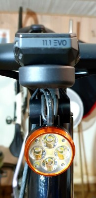

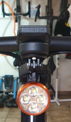

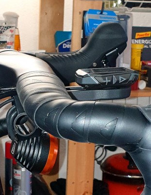

So, wie versprochen, hier meine "Endlösung" für das Wilma Problem. Vom GoPro Halter bin ich jetzt weg. Stattdessen habe ich bei Canyon einen modifizierten Knog Mount gefunden. Den habe ich dicht vorm Steuerrohr montieren können, sodass die Wilma jetzt fast unsichtbar unter dem Lenker sitzt. Mit dieser Lösung bin ich jetzt ganz zufrieden. Vor allem die Optik ist jetzt aufgeräumt und sieht einfach prof. aus. Anbei noch ein paar Fotos zur Veranschaulichung. Ich denke das bestimmt einige von Euch mit dem gleichen Problem konfrontiert sind und ich auf diesem Wege eine Idee beisteuern konnte.
