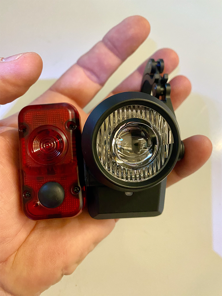

Bedingung: Hosentaschenfreundlichkeit, halt so wie das Rotlicht!
Problemo: Die SL Mono „ab Werk“ ginge vielleicht gerade noch mit einer Baggy- oder Cargohose.
Wie umsetzen, Pfusch ist nicht, 180 € müssen nicht plötzlich über die Straße dotzen, oder die Lampe säuft ab, etc.?!

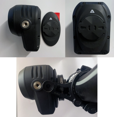

    - Es gibt jedoch eine Steigerung hinsichtlich der Stabilität! Und zwar wenn die Female-Seite kein Insert ist, sondern ein komplettes Gebilde, welches selbst befestigt wird. Dann ist dieser äussere Ring Teil eines "Gehäuses" und entsprechend robust.
    - Das Beste was ich diesbezüglich gefunden habe ist die Platte die dem Topeak UTF Multi-Mount beiliegt!
    (Der UTF ist auch sonst sehr hochwertig und schon fast auf LUPINE Niveau!)
    - Und ebenso stabil und wertig: der 3D Druck von MagCA3D.

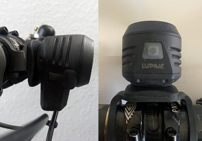

  • - KOM Cycling Garmin Universal Phone Mount (Garmin-Adapter für Smartphone)
    gekauft, (auch glasfaserverstärkter Kunststoff) zugeschnitten, aufgeklebt.
    - Gehäuseschrauben SL Mono bleiben frei, die Verriegelung sitzt aber zu tief, es trägt, (Klebepad auch noch), sehr dick auf.
    - Ob das Klebepad, gleiches 3M Band wie LUPINE nutzt, überhaupt hält? Insbesondere wenn man nur den Verschluss verklebt, denn dann sind das nur rund 9 cm2 an Klebefläche!
    - So wie es mit dieser Platte war, war es Murks, geht nicht!

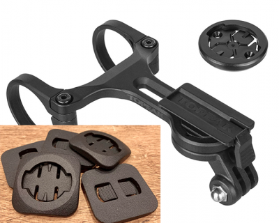

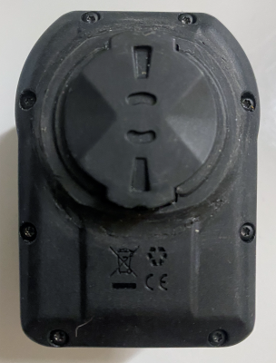

    - Bin kein „Klebespezialist“, aber der Kleber für Front-, Heckscheibe KFZ bindet diese sogar in die Tragestruktur der Karosserie ein. (Sikaflex 555 in Verbindung mit Sika-Aktivator 205. Man benötigt einen Kaffeelöffel davon, ein Autoglaser hilft einem sicherlich für kleines Trinkgeld.)
    - Aus diesem KOM Mount habe ich dann die Garmin-Male-Seite heraus gefräst. (Man kann diesen Verschluss auch bei MagCA3D kaufen!)
    - Dann mit Sikaflex verklebt. (Mit kleiner Zwinge fixieren und unbedingt 2, 3 Tage liegen lassen, siehe Datenblatt Sikaflex) Nachdem der Kleber etwas „angezogen“ hatte, habe ich die Aussenkanten mit einem Glasfaserstift verstrichen und „gesäubert“.
    - Das hält! Klebt wie Hölle, ich SCHWÖRE :woot:
Die SL Mono Seite ist nun fertig.
Zum Nachmachen also gar keine grosse Geschichte! Bei MagCA3D den Verschluss kaufen, diesen und den Deckel der SL Mono mit zu einem Autoglaser nehmen, 3 Tage warten, voilà.

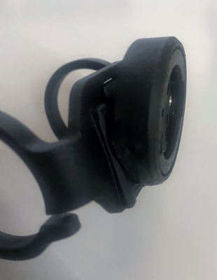

- OK! FrontClick Lenkerhalter besorgt, aber nun…?!
- Aus PIKO FrontClick Halter und Garmin Sattelrohrhalter für Garmin Varia einen FrontClick Einsatz gefertigt.
Elendige Arbeit und umsonst! :wall:
Die kleinen Flaps, die kaum 1 mm in der Halteplatte überlappen, insbesondere die oberen, können die Last nicht tragen.
Die Lampe zittert leicht auf und ab. (Auch mit einer Wilma, oder Betty am Lenkerhalter so gegeben.)
