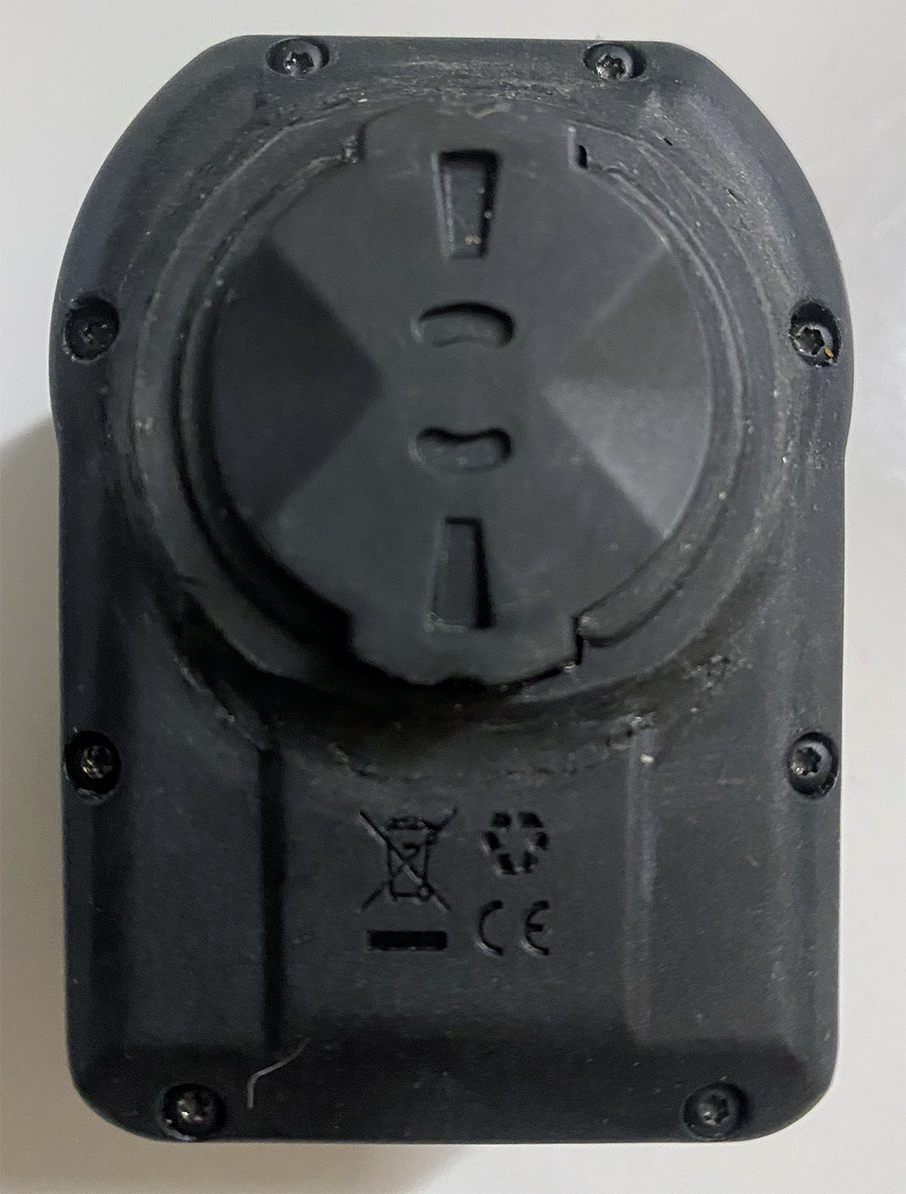

Begonnen habe ich mit der Male-Seite (SL Mono).
- - KOM Cycling Garmin Universal Phone Mount (Garmin-Adapter für Smartphone)
gekauft, (auch glasfaserverstärkter Kunststoff) zugeschnitten, aufgeklebt.
- Gehäuseschrauben SL Mono bleiben frei, die Verriegelung sitzt aber zu tief, es trägt, (Klebepad auch noch), sehr dick auf.
- Ob das Klebepad, gleiches 3M Band wie LUPINE nutzt, überhaupt hält? Insbesondere wenn man nur den Verschluss verklebt, denn dann sind das nur rund 9 cm2 an Klebefläche!
- So wie es mit dieser Platte war, war es Murks, geht nicht! - Bin kein „Klebespezialist“, aber der Kleber für Front-, Heckscheibe KFZ bindet diese sogar in die Tragestruktur der Karosserie ein. (Sikaflex 555 in Verbindung mit Sika-Aktivator 205. Man benötigt einen Kaffeelöffel davon, ein Autoglaser hilft einem sicherlich für kleines Trinkgeld.)
- Aus diesem KOM Mount habe ich dann die Garmin-Male-Seite heraus gefräst. (Man kann diesen Verschluss auch bei MagCA3D kaufen!)
- Dann mit Sikaflex verklebt. (Mit kleiner Zwinge fixieren und unbedingt 2, 3 Tage liegen lassen, siehe Datenblatt Sikaflex) Nachdem der Kleber etwas „angezogen“ hatte, habe ich die Aussenkanten mit einem Glasfaserstift verstrichen und „gesäubert“.
- Das hält! Klebt wie Hölle, ich SCHWÖRE
Zum Nachmachen also gar keine grosse Geschichte! Bei MagCA3D den Verschluss kaufen, diesen und den Deckel der SL Mono mit zu einem Autoglaser nehmen, 3 Tage warten, voilà.
