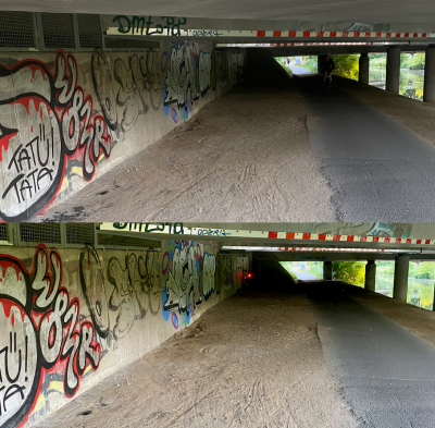

Hatte Dein "Anliegen" gelesen und heute mal aufgepasst.u.ehrbaecher hat geschrieben: ↑28.05.2023, 16:58Hallo Wolf,
mein Vorschlag wäre, bei der Gelegenheit auch gleich den Automatikmodus anzupassen und die C14 Mag schon etwas früher, also schon bei mehr Umgebungslicht als beim derzeitigen setup anzuschalten. Aktuell muss es schon ziemlich dunkel sein bis die Lampe sich anschaltet, meiner Meinung nach zu dunkel um im Straßenverkehr noch ohne Rücklicht zu fahren.
Gruß Uli
Bike stand mit dem Heck nach Osten, freie Wiese, keine Bebauung, Bäume, oder Beleuchtung.
Sonnenuntergang heute 28. Mai 2023 in Frankfurt/Main, 21:21 Uhr.
Das C14 Mag ging (als Rücklicht) genau um 21:50 Uhr an.
(Wohl auf gleichen Wert geeicht wie die SL AX 2023, ein paar Sekunden früher ging die von TFL auf Abblendlicht).
Das ist schon ziemlich spät. Ich finde, bei dem Licht am heutigen Tag, so (aller) spätestens ab 21:00 Uhr sollte das Rücklicht an sein.
Und es ist eine kleine Schlafmütze, hatte mein Bike gegen 20 Uhr, etwas länger als 5 Minuten abgestellt. Keinerlei Reaktion!
Was man leuchten sieht ist das C14 das ich für das 2. Bild eingeschaltet habe.
(C14Mag nur als Bremslicht, oder wenn mit Satteltaschen unterwegs dann als Rücklicht, da das C14 sehr tief sitzt.)
