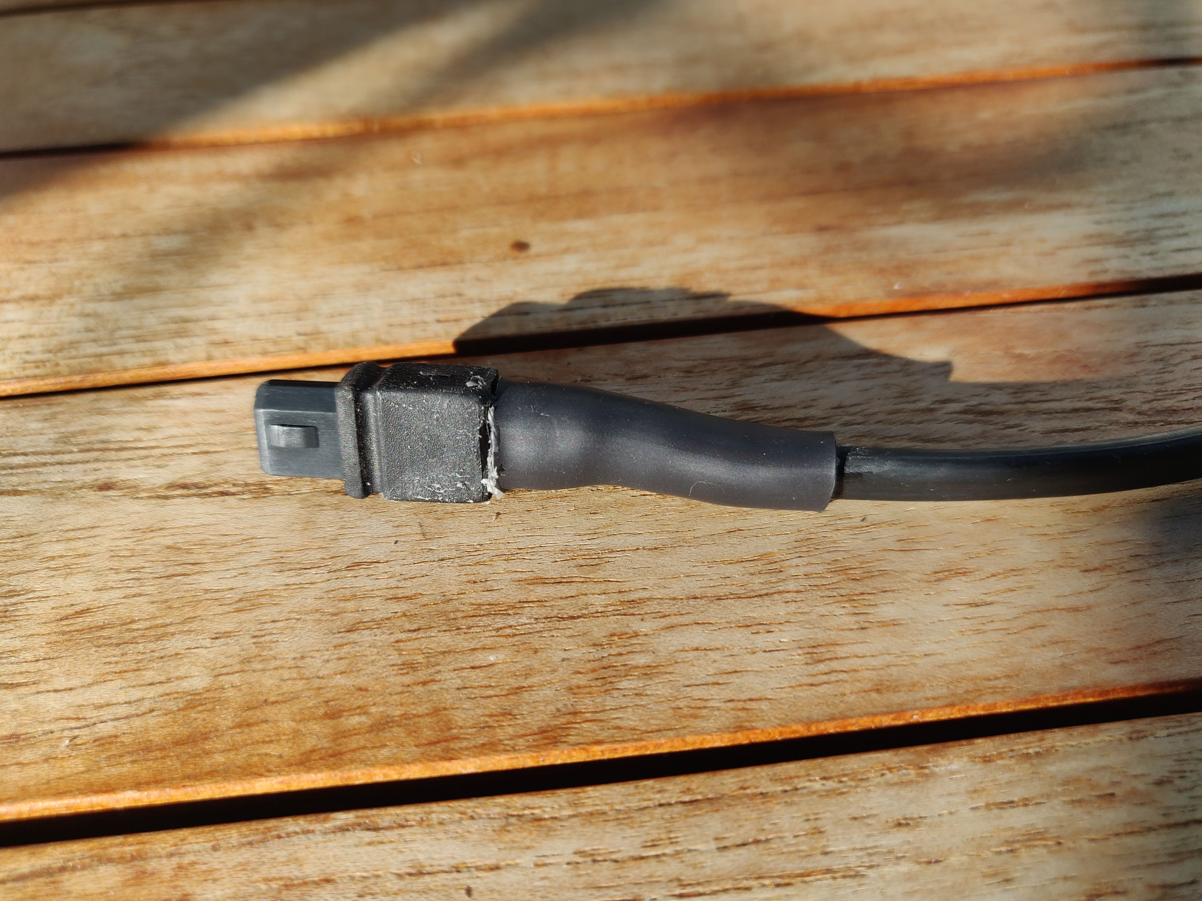

Bei unseren 2020 gekauften zwei Lupine SL AX haben wir an der Stelle, an der das Kabel auf den Stecker trifft, mit Schrumpfschlauch verstärkt, weil sich bei beiden Fahrradlampen das Kabel schon vom Stecker gelöst hatte.
Ich hoffe, dass das bei den neueren Modellen ab Werk robuster gestaltet ist, so dass die Kunden nicht mehr mit Schrumpfschlauch nachhelfen müssen. Der Stecker bei der 2020er-Version ist so klein, dass man ihn kaum mit den Finger lösen kann. Dann sollte man eben einen längeren Stecker verbauen, den man einfacher greifen kann, oder direkt einen stärkeren Übergang zum Kabel schaffen.
Hallo Johannes, ich habe genau das gleiche Problem an meiner Lampe. Weißt du evtl. noch welche Maße der Schrumpfschlauch hatte? Dann würde ich mir auch einen passenden kaufen (nicht zu groß und nicht zu klein).
Schade, dass man bei der teuren Lampe nicht mehr Wert auf Qualität gelegt hat. Mir fiel das auch erst nach längerer Zeit mal auf. Durch den Einsatz kann es ja eigentlich nicht sein, vermutlich hat das von Anfang an nicht gepasst.
Immerhin halten die Kabel jetzt schon seit langem :-) Sieht halt unschön aus.

Wir haben den Gummiüberzug und auch den Stecker am Lampenkopf mittlerweile in der Serie modifiziert, der Gummiüberzug ist nun absolut fest, egal wie man das Ganze anfasst. Alles mit Schrumpfschlauch usw. bringt keine lange Verbesserung, da werden die Problem meist nur verlagert. Man kann jetzt die Frage stellen, warum nicht schon vor Jahren, gnaz einfach, die Idee das zu lösen , hatten wir erst in diesem Jahr. Dafür haben wir das dann aber auch sofort im Werkzeugbau umgesetzt. Grüsse Wolf
