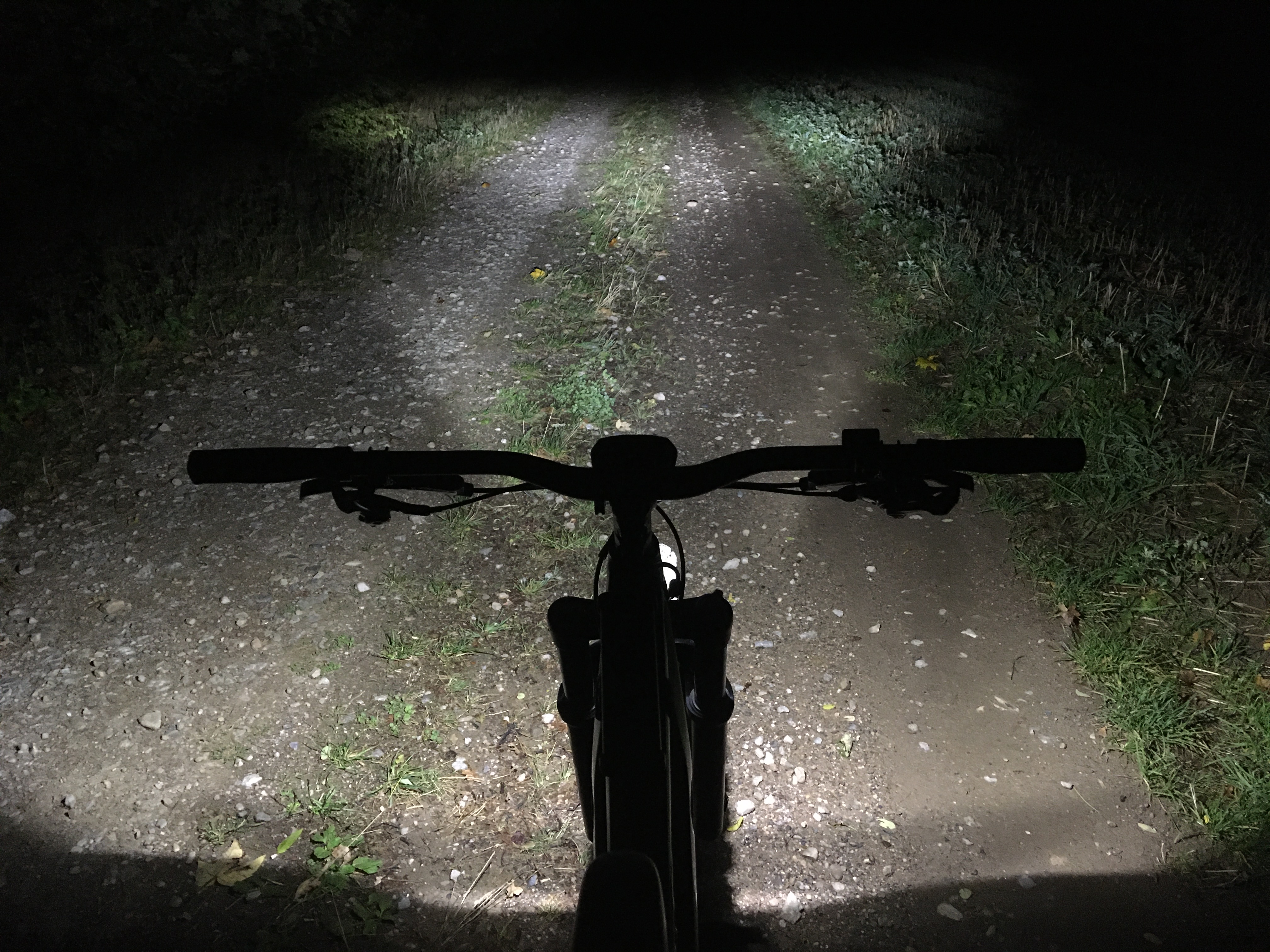

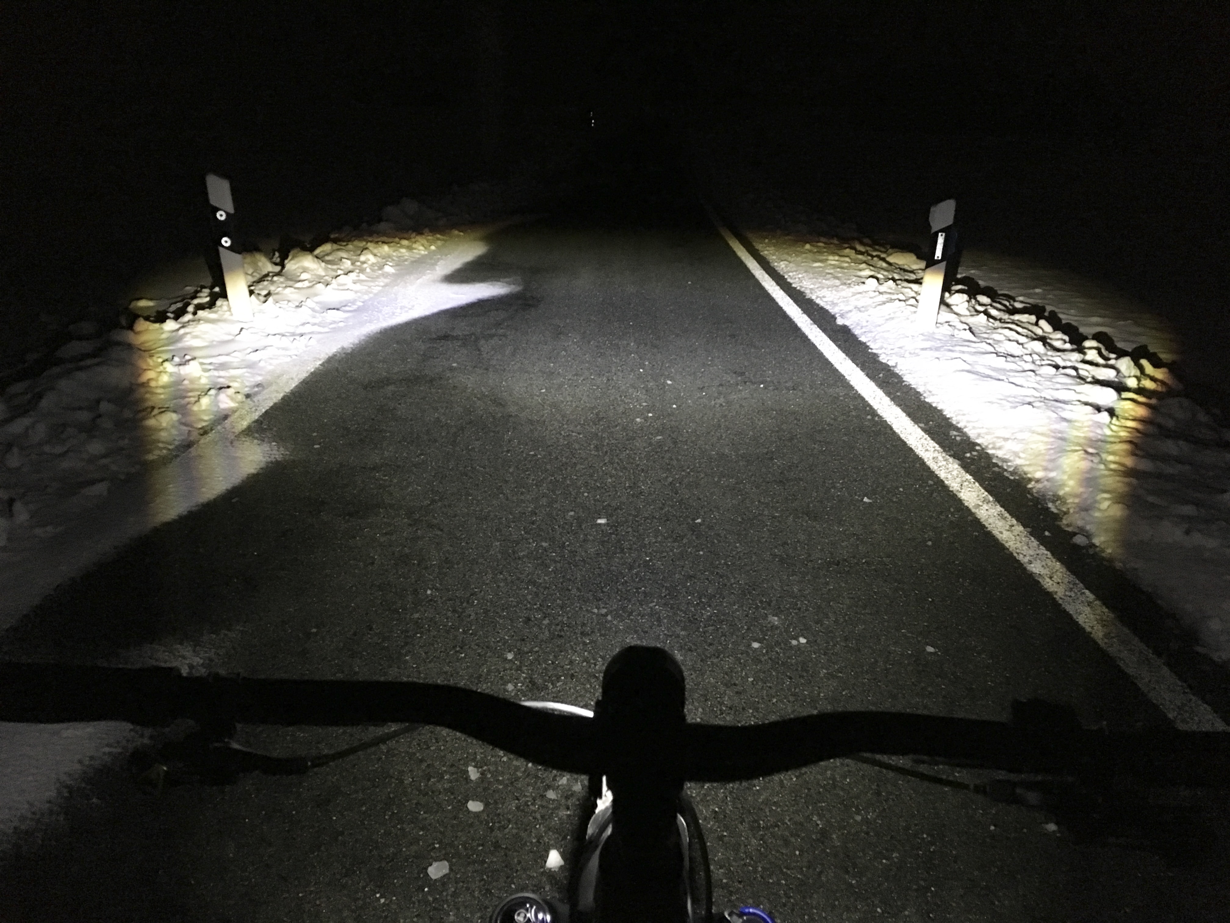

Beitrag von levoworks » 10.10.2020, 20:13
So, heute erste Ausfahrt mit der neuen Lampe.
Bei mir ist es die SL AX10 mit dem neuen 10Ah Akku geworden. :dance:
Ich komme ja von der SL AF4 und muss sagen ich bin hellauf begeistert.
Es muss jedem klar sein das die SLX "anders" leuchtet als die AF.
Man kann viel schreiben aber selber erfahren ist immer noch das Beste
vor allem, weil die Kameras das nie so richtig einfangen da das Auge
eine deutlich größere breiten und tiefen Wahrnehmung hat.
Die SLX leuchtet ebenfalls schön breit im Nahbereich, bietet jedoch
im Fernlicht deutlich mehr Druck, der so oft gewünscht wurde.
Für mich hat sich der Wechsel auf jedenfall gelohnt und ich bin
wirklich ziemlich pingelig und kleinkariert was das betrifft. :lol:
Seht selbst: Aufgenommen mit nur einem alten iPhone SE
Hier bewusst nach unten fotografiert um die Nahausleuchtung vor dem Rad zu zeigen.
Im Vergleich die SL AF
Wolf, pünktlich zur dunklen Jahreszeit habt ihr mir damit eine große Freude gemacht.
Es ist sicher nie einfach zu sagen, ok, so werden wir sie jetzt produzieren.
Denn als Entwickler findet man immer Punkte die man gerne anders oder besser hätte.
Aber mit der Lampe ist Euch wirklich ein hervorragendes Meisterstück gelungen.
Beste Grüße bitte an ALLE bei Euch! :clap:

Beitrag von Wolf » 11.10.2020, 09:17
Danke für das positive feedback. Ja, das ist immer das Problem mit Fotos, sehr schwierig hier wirklich realistische Eindrücke zu vermitteln. Das stimmt schon, 100 % zufrieden sind wir nie ( bei mir ist es noch schlimmer ), aber irgendwann muss man dann die Realitäten, Baugrösse , Zulassung usw, akzeptieren,es geht halt nicht immer alles. Mit der SL AX bin ich persöhnlich nicht unglücklich,wenn ich die Wahl habe ( habe ich ja ) , nehme ich immer die SL AX. Grüsse Wolf

Durch Zufall gerade entdeckt: Dem kann ich nur zustimmen und es zeigt einmal mehr, wie der Bildeindruck trügen kann. Auf dem statischen Bild scheint die inhomogenere Ausleuchtung gegenüber der SL (F) zu stören, in Realität kein bißchen. Das Auge interpoliert den Eindruck beim Fahren im Hirn sowieso aus mehreren Bildern zusammen. Ich bin ebenfalls "hellauf" von der SLX begeistert.
Zu den Bildern: Ich pesönlich stelle die SL etwas höher ein, schon weil mich die harte Lichtkante vorm Rad stört (seit der SLX fahre ich aber keine SL mehr). Insofern sind die Aufnahmen nicht ganz vergleichbar (und ja, ich kenne die 5 Meter Diskussion in der Anleitung). Andererseits ist dann das Fernlich der AF zu hoch - hat mich immer gestört. Ganz anders bei der SLX: Hier passt alles zusammen und ganz ehrlich: Man stellt die Lampe eigentlich recht intuitiv auf die richtige Höhe ein, so das niemand geblendet wird (die 5m Meter Regel ignoriere ich ;-)
Eins noch: Du nennst ein iphone SE schon alt :lol: ?
Super Teil, die SLX
