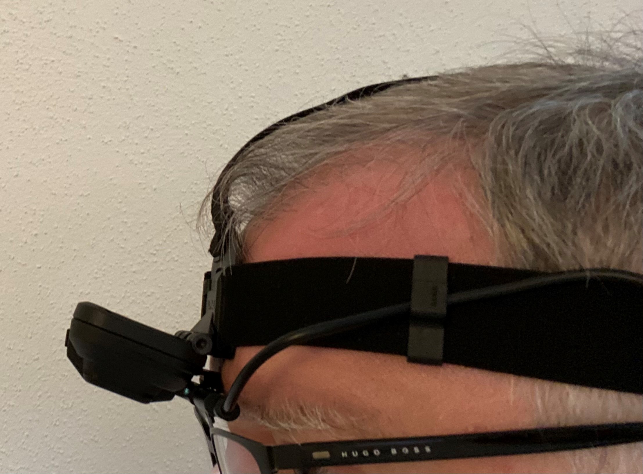

Erstens, selbst mit Winkelstecker ist der Schwenkbereich noch zu stark eingeschränkt. Man kann dann keinen beliebigen Winkel mehr einstellen, so dass man nicht mehr ganz dicht vor sich leuchten kann, ohne den Kopf in eine Zwangshaltung zu bringen. Der Nahbereich ist aber gerade die Stärke einer so kleinen Stirnlampe. Die Piko stelle ich im Nahbereich oft 90° nach unten um mein Gegenüber bei einer Unterhaltung nicht zu blenden.
Da kann ich Dich beruhigen. Wie das Bild zeigt ist auch mit Winkeladapter der maximale Schwenkwinkel des Fast Click Adapters nutzbar. Ich sehe mit Winkelstecker keinerlei Einschränkungen des Schwenkbereiches der Lampe.

Drittens, die auf der Platine verlötetet USB-Buchse kann nur begrenzt mechanische Kräfte aufnehmen. Erst recht weil die Buchse nicht noch durch einen Verguss/Stopfen im Gehäuse abgeschützt wird.
Wenn da durch die Lampenverstellung mit Stecker dran immer wieder Hebelkräfte wirken, kann das auch zu vorzeitigem Ausfall führen. Der Anschluss ist für statisches Nachladen gedacht und da reicht die Lösung auch aus.
Durch Nutzung der Lupine Klammern für die Kabelführung am Stirnband (siehe obiges Bild) ist aus meiner Sicht eine ausreichende Zugentlastung des Kabels gegeben, so daß hohe mechanische Kräfte bei Verstellen der Lampe kein Thema sind.

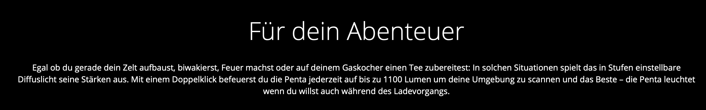

Warum ist dieses Thema generell :wall: wenn "Leuchten und gleichzeitig Laden" von Lupine auf der Homepage in der Produktbeschreibung beworben wird? Es steht dort nirgendwo, dass das nur für den stationären Ladebetrieb vorgesehen ist. Also geht man zunächst davon aus, daß die Lampe auch im Ladebetrieb wasserdicht ist.
Deshalb teile ich nicht Deine :wall: Meinung über das Thema.
