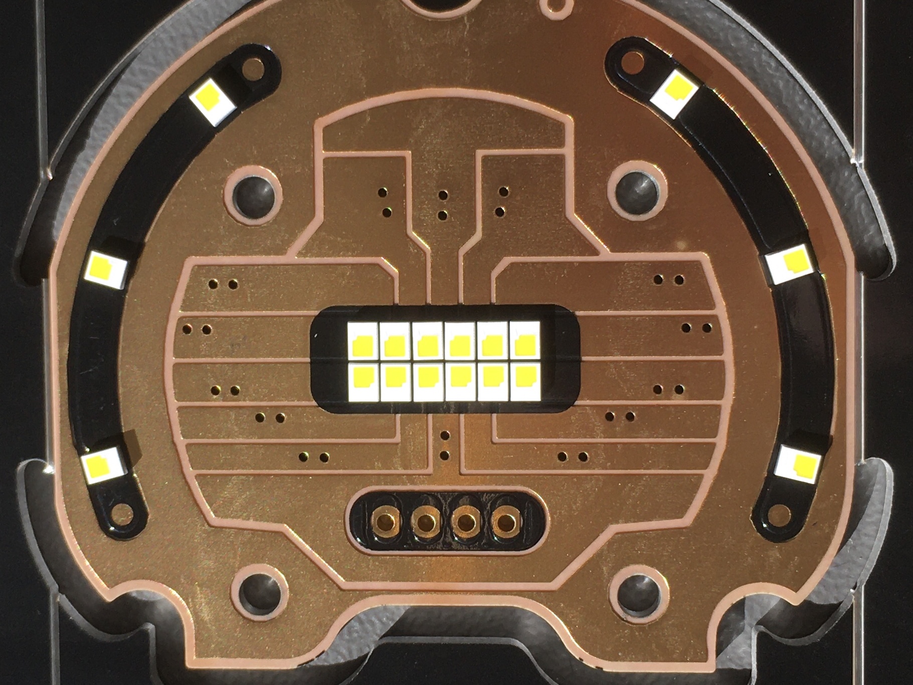

die SL-F hat insgesamt 18 LEDs, 6 LEDs fürs Tagfahrlicht, dazu zwei übereinander liegende Reihen á 6 (Einzel)LEDs, je eine Reihe für Fern- und eine für Abblendlicht. Schau auf die Produktseite der SL-AF, ganz unten ist ein Bild der Platine zu sehen. Das Anschalten des Fernlichts (Bei gleichzeitig erfolgendem Dimmen des Abblendlichts) schiebt einfach die Hell Dunkel Grenze nach oben, ohne große die Leuchtcharakteristik zu verändern. Der "Vorhang" ist bildlich gemeint gewesen. Der Luxwert fürs Fernlicht dürften bei der SL-F kleiner oder gleich dem des reinen Abblendlichts sein (weil die gleiche maximale Leistung auf mehr LEDs verteilt wird).

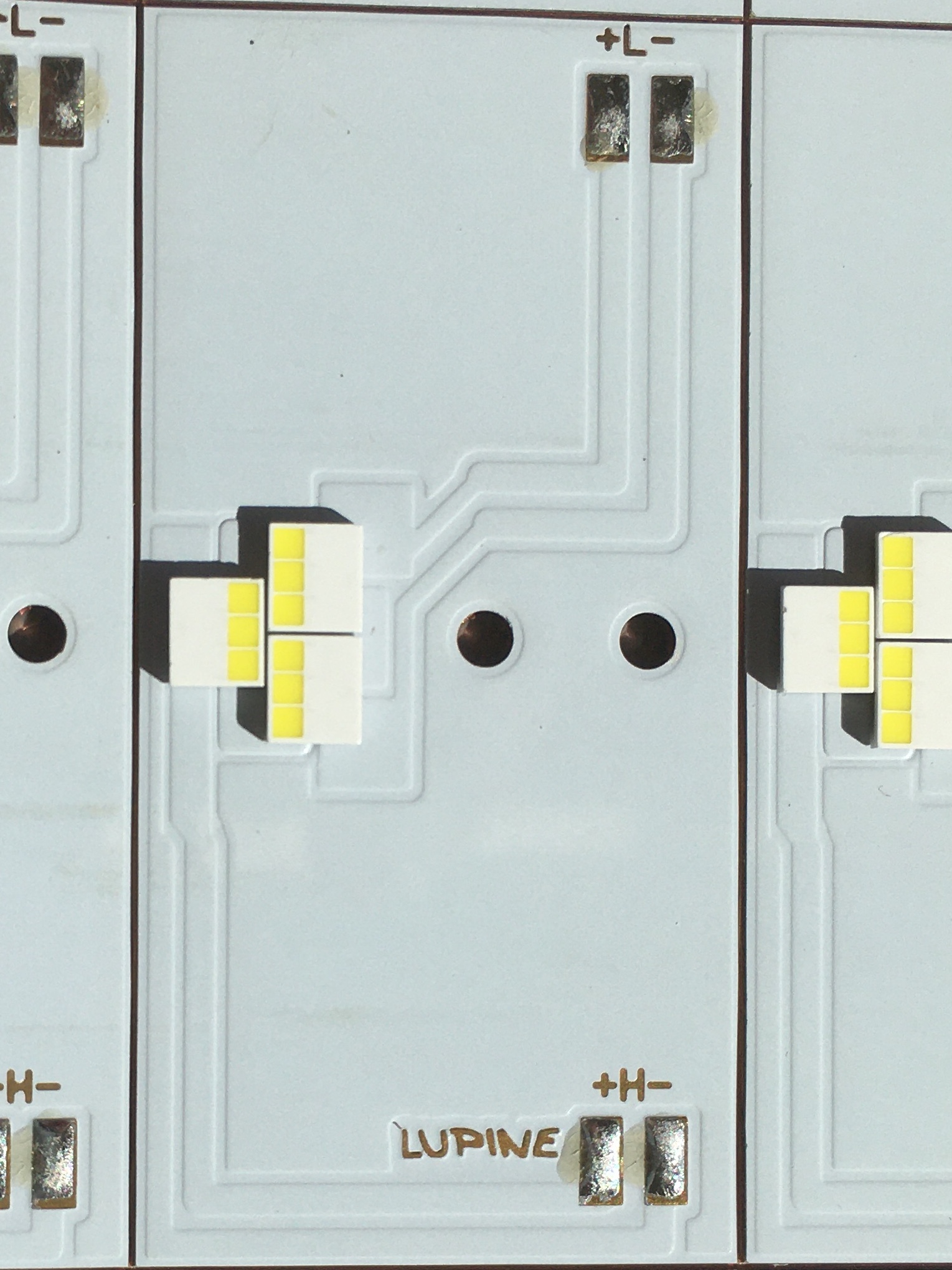

Es gibt für automotive Anwendungen auch fertige Multi-Die-LED-Arrays, bei der SL-X werden also 2 Arrays mit je 3 LEDs fürs Abblendlicht verwendet, sowie ein 3er Array fürs Fernlicht. Dazu dürfen die Tagfahrlichtleds (müssten 6 sein: 15-9=6, siehe Lupine Lightbook) beim Fernlicht mitfeuern. Der letzte Punkt unterscheidet die SL-X deutlich von der SL-F, ebenso die Tatsache, dass im Fernlichtmodus die Lampe vermutlicht stärker bestromt wird.
Der Vorteil der SL-X ggüber der -F ist m.M.n, dass das Fernlicht eine andere Charakteristik als das Abblendlicht haben kann, bedingt durch dein Einsatz des Reflektors (wo dann eben viel Licht gebündelt in die Ferne geballert werden kann, somit hat das Fernlicht deutlich mehr lux (= Reichweite) als das Abblendlicht). Der Bereich vor dem Rad wird dann zusätzlich durch die Tagfahrleds ausgeleuchtet.

Hier mal 2 Bilder, da sieht man es besser. Grüsse Wolf

Das sieht nach Oslon Compact PL aus, richtig (Datenblatt)? Ich hoffe ihr habt Zugriff auf die LEDs der "Color Chromaticity Group" >fcbB46<, das wäre schön...

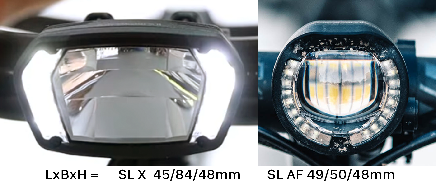

Wäre es möglich hier mal beide Leuchtengehäuse (Lampenköpfe) nebeneinander auf einem Foto zu zeigen?
Nur daß man man mal einen visuellen Eindruck vom Größenunterschied der SL-X zur SL AF bekommt.
Gibt es schon irgendwo die nominalen Abmessungen der SL-X (LxBxH)?
Ich frage für einen (sehr interessierten) Freund.... :D
Beiträge: 475
Re: Unterschied SL AF zu SL X
Beitrag von Moof.It » 30.03.2020, 09:36
Schwierig aus Screenshot/Bild, unterschiedliche Winkel etc.. Habe es zumindest versucht :lol:
Beitrag von explorer » 30.03.2020, 22:41
Oh toll 👍
Das bringt schon mal einen guten Vergleich.
Vielen Dank!!!
