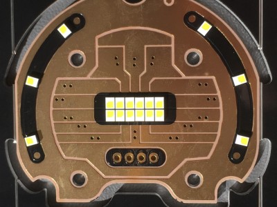

die SL-F hat insgesamt 18 LEDs, 6 LEDs fürs Tagfahrlicht, dazu zwei übereinander liegende Reihen á 6 (Einzel)LEDs, je eine Reihe für Fern- und eine für Abblendlicht. Schau auf die Produktseite der SL-AF, ganz unten ist ein Bild der Platine zu sehen. Das Anschalten des Fernlichts (Bei gleichzeitig erfolgendem Dimmen des Abblendlichts) schiebt einfach die Hell Dunkel Grenze nach oben, ohne große die Leuchtcharakteristik zu verändern. Der "Vorhang" ist bildlich gemeint gewesen. Der Luxwert fürs Fernlicht dürften bei der SL-F kleiner oder gleich dem des reinen Abblendlichts sein (weil die gleiche maximale Leistung auf mehr LEDs verteilt wird).

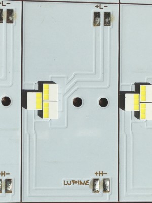

Hier mal 2 Bilder, da sieht man es besser. Grüsse Wolf

Das sieht nach Oslon Compact PL aus, richtig (Datenblatt)? Ich hoffe ihr habt Zugriff auf die LEDs der "Color Chromaticity Group" >fcbB46<, das wäre schön...

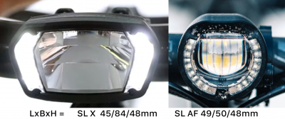

Wäre es möglich hier mal beide Leuchtengehäuse (Lampenköpfe) nebeneinander auf einem Foto zu zeigen?
Nur daß man man mal einen visuellen Eindruck vom Größenunterschied der SL-X zur SL AF bekommt.
Gibt es schon irgendwo die nominalen Abmessungen der SL-X (LxBxH)?
Ich frage für einen (sehr interessierten) Freund.... :D
Re: Unterschied SL AF zu SL X
Beitrag von Moof.It » 30.03.2020, 09:36
Schwierig aus Screenshot/Bild, unterschiedliche Winkel etc.. Habe es zumindest versucht :lol:
Beitrag von explorer » 30.03.2020, 22:41
Oh toll 👍
Das bringt schon mal einen guten Vergleich.
Vielen Dank!!!
