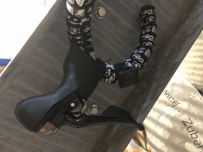

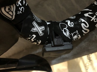

von Gerhard_73 » 21.08.2019, 08:43
ja, das war jetzt auch mein Gedanke (spät aber er ist doch noch gekommen
Vielleicht mit Lenkerband neu wickeln, an der entsprechenden Stelle schmal zuschneiden + einfädeln und dann wäre das perfekt
ich probier´s und mach ein paar Fotos

von Gerhard_73 » 30.09.2019, 15:45
hi und erstmal Entschuldigung für´s späte Antworten
Neues Lenkerband ist gekauft und wurde mittlerweile neu gewickelt.
Position und Ausführung find ich okay (super wird wohl schwer zu erreichen sein)
ABER beim Test heute morgen wollte sich die Lampe nicht mit der FB verbinden
Die Lampe selber konnte ich auf Fernlicht und zurück beliebig schalten (aber halt umständlich)
Die FB leuchtet aber egal welchen der zwei Schalter ich drücke: passiert nix an der Lampe

von Gerhard_73 » 02.10.2019, 08:39
Edit:
mein Fehler
mit der Blika FB (in der Früh geschnappt ohne vorher Kaffee zu trinken) funktioniert das einfach nicht.
Jetzt festgestellt das ich die FB Einheit wunderbar wechseln kann
