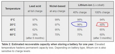

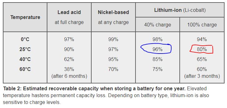

Jo, die Lagerung bei 100% aufgeladenem Akku ist nicht ratsam. Die Tabelle unten zeigt den geschätzten permanenten Kapazitätsverlust von verschiedenen Batterietypen und bei Li-Ion auch in verschiedenen Ladezuständen (40% vs. 100%) während der Lagerung.
Nach 3 Jahren bei perfekter Lagerung und keiner Nutzung wären noch etwa 88% Kapazität zu erwarten. (4% Verlust pro Jahr) Dagegen sind deine 82% bei regelmäßiger Nutzung und zwischenzeitlicher Lagerung bei 100% ja eigentlich okay. Habe da auch selbst die Erfahrung gemacht, und über nur 3 heiße Sommermonate 15% Akkuleistung verloren, weil ich den Akku voll im Schrank liegen hab lassen. Man lernt.
Quelle: https://batteryuniversity.com/learn/art ... _batteries

Schöne Tabelle! Ich bin da jetzt nicht 100% firm, aber ob der Akku bei 40 oder 80% lagert sollte relativ egal sein, solange die Zellspannung im Plateaubereich liegt. Bei >80-90% und <15-20% liegt die Zellspannung außerhalb des Plateaus. (Werte können durchaus um ein paar % daneben liegen, der Trend nicht) . Ich würde bei unter 20% auch die Piko oder SL nicht mehr mit Vollgas befeuern.
