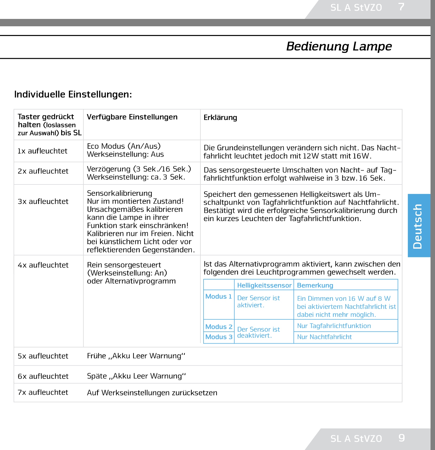

Guten Morgen zusammen,
mir ist bei der Programmierung meiner SLA folgendes aufgefallen :
ich möchte das die Lampe immer in der 12 Watt-Stufe nach den Einschalten startet, also Taster so lange drücken bis dieser 1x aufleuchtet - aber :
es bleibt bei der helleren Stufe im Nachtfahrlicht ...
Ich kann zwar durch Betätigen des Tasters zwischen der 12 Watt / 16 Watt - Stufe die Helligkeit verändern, aber die Lampe soll ja nach dem Einschalten SOFORT in den 12 Watt-Modus gehen.
Mache ich da etwas in der Vorgehensweise falsch ?

Hallo Photonpower,
Das gleiche Problem hatte ich ( wollte immer die SL A in 16W betreiben).
Habe meine im Alternativen Modus(4x aufleuchten beim Programmierer) :mrgreen:
Das heißt ein dimmen ist nicht mehr möglich. 1x Einschalten ist Sensorgesteuert Tag/Nachtlicht also 16W bzw. 8W. Nächster Tastendruck ist nur Tagfahrlicht, nächster Tastendruck ist nur Nachtfahrlicht.
In Kombination mit dem Eco Modus solltest du deine gewünschte Funktion haben.

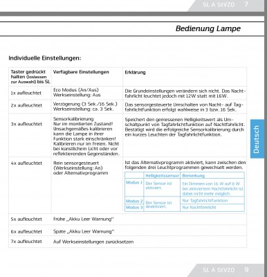

Hier mal nachgefragt? Woran erkenne ich den ECO Modus? Wenn ich lange auf den Startknopf drücke bis die Lampe 1x aufleuchtet dann ist entweder der ECO oder der Normalmodus eingestellt, aber woher weiß ich welcher von beiden? Gruß Thomas
Beiträge: 2042
Re: SLA Eco-Modus ( 12 Watt statt 16 Watt )
Beitrag von microbat » 30.12.2017, 16:47
Einfach auf Werkseinstellung zurücksetzen :wink:
(= ECO Modus aus und wird mit 7xblinken erreicht).
Sodann erneut so einstellen, das alles passt.
