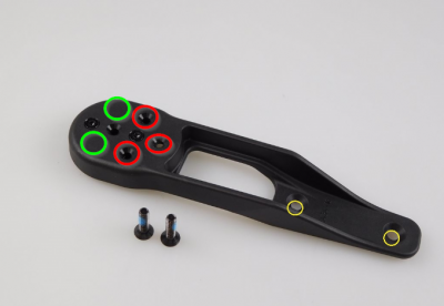

4) ein Wahoo Elemnt Bolt als GPS Tracker. Da dieser fast die gleiche Bodenplatte wie alle Garmingeräte haben, musste ich einfach zwei weitere Löcher (siehe Foto mit grünen Markierungen unten) bohren, damit das Teil richtig gedreht ist.
-  Garmin Mount mit Löchern.

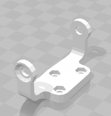

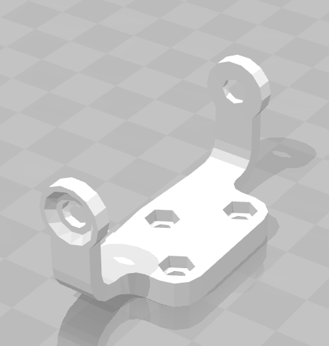

Dazu habe ich ein Teil konstruiert, welches Gebrauch von den drei rot markierten Löchern im Mount macht und von oben verschraubt wird. Die M3 Muttern sind in den Halter reingeklebt und auf das Gewinde der Schrauben habe ich etwas Loctite.
-  3D Druck Modell

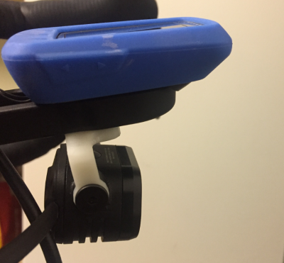

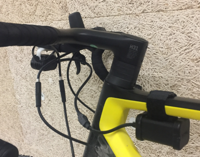

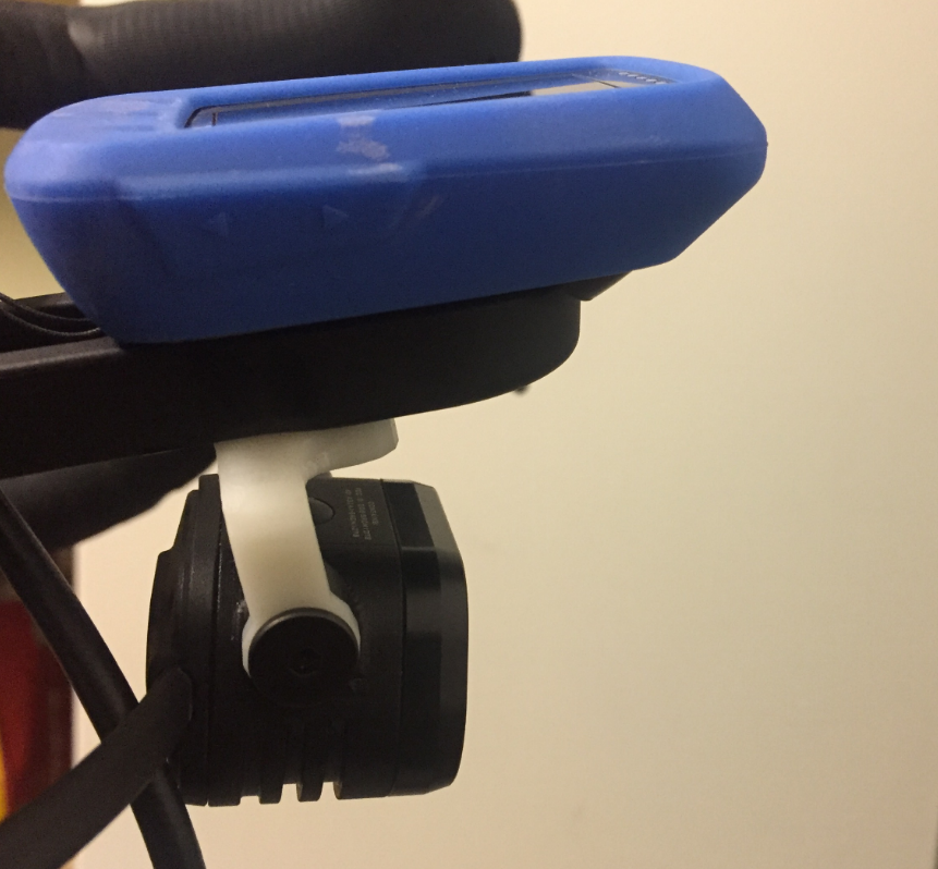

Mit allem sieht das so an meinem Radl aus; alles in allem bin ich sehr glücklich, weil ich der Gerät mit der Bluetooth Fernbedienung steuern kann. Das war für mich auch ein Grund erst einmal nicht die SL zu kaufen, weil diese (noch) keine Fernbedienug hat - ja gut, man muss sie nur an- und ausschalten, weil es (bisher) noch keine anderen Modi gibt, aber so finde ich es fein, weil es schön clean und aufgeräumt wirkt.
-  Mount am Rad (seitlich)
-  Mount von hinten mit Akku
