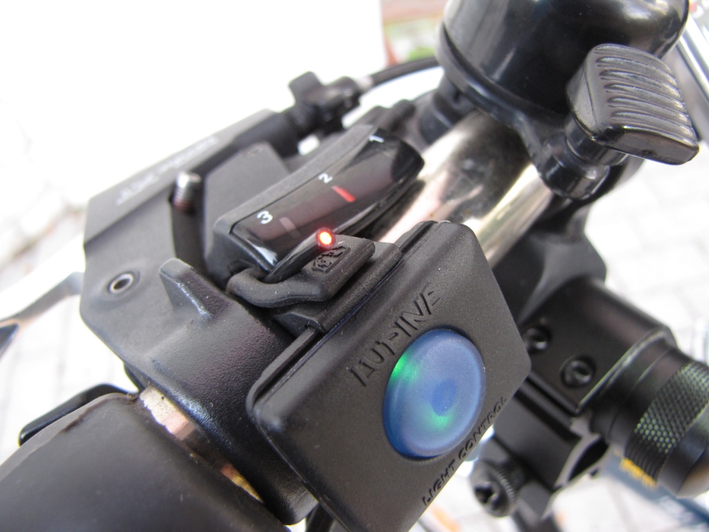

Servus,
habe heute mein Fahrrad umgebaut und das gestern erworbene Rotlicht installiert.
Wie kann ich aber sehen, ob / wie das Rotlicht arbeitet? Vor allem, weil ich meistens alleine fahre?
Die Lösung heißt LWL. Habe den Lichtwellenleiter mit einem Heißluftgebläse (vorsichtig) erwärmt und in einem großen Radius gebogen.
LWL am Rad verlegt, mit ein paar Kabelbindern fixiert und fertig. Das andere Ende habe ich am Lenker beim BT-Sender wieder rausgeführt.
Ergebnisse seht Ihr auf den Fotos. Nimmt von hinten auch quasi kein Licht weg, weil der LWL relativ dünn ist.
Sollte die Idee Anklang finden: An einer Stelle das Gehäuse etwas dicker machen, dahinter eine kleine SMD-LED (parallel zum Hauptlicht) und außen eine kleine Bohrung für das LWL-Kabel.
LG, Uwe

Sicher, benötigen tut man es nicht (mehr).
Die Idee kommt aus einer Zeit, in der Rücklichter noch nicht zuverlässig waren. Lämpchen waren durchgebrannt, Kontaktschwierigkeiten etc.
Ich war so Mitte der 90-er bei Siemens in München zu Besuch. Da gab es in der Ausbildungsabteilung ein Kit, bestehend aus einem Lenkerhalter für den LWL sowie ein Stück LWL. Das Kabel verlegt, ein Loch in das Rücklicht gebohrt und fertig.
Diese Idee wollte ich Euch nicht vorenthalten, daher der Thread.
Außerdem bin ich ein "Intrumentenfreak"; siehe letztes Bild
LG, Uwe

Endlich ist die Grippe
vorbei und ich konnte das ROTLICHT gestern testfahren.
Der LWL hat mir sehr bei der Einstellung der beiden Empfindlichkeiten geholfen weil ich sehe, bei welcher Kraft / welchem Licht die Rotlichtkanone loslegt. Danach braucht man ihn eigentlich nicht mehr.
