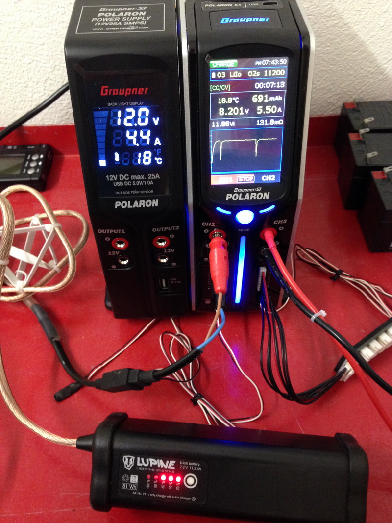

Wie schon geschrieben, wird alles transparent gezeigt:
Meist verwende ich diesen Akku für die Betty:
Der originale kommt auch immer wieder mal dran:

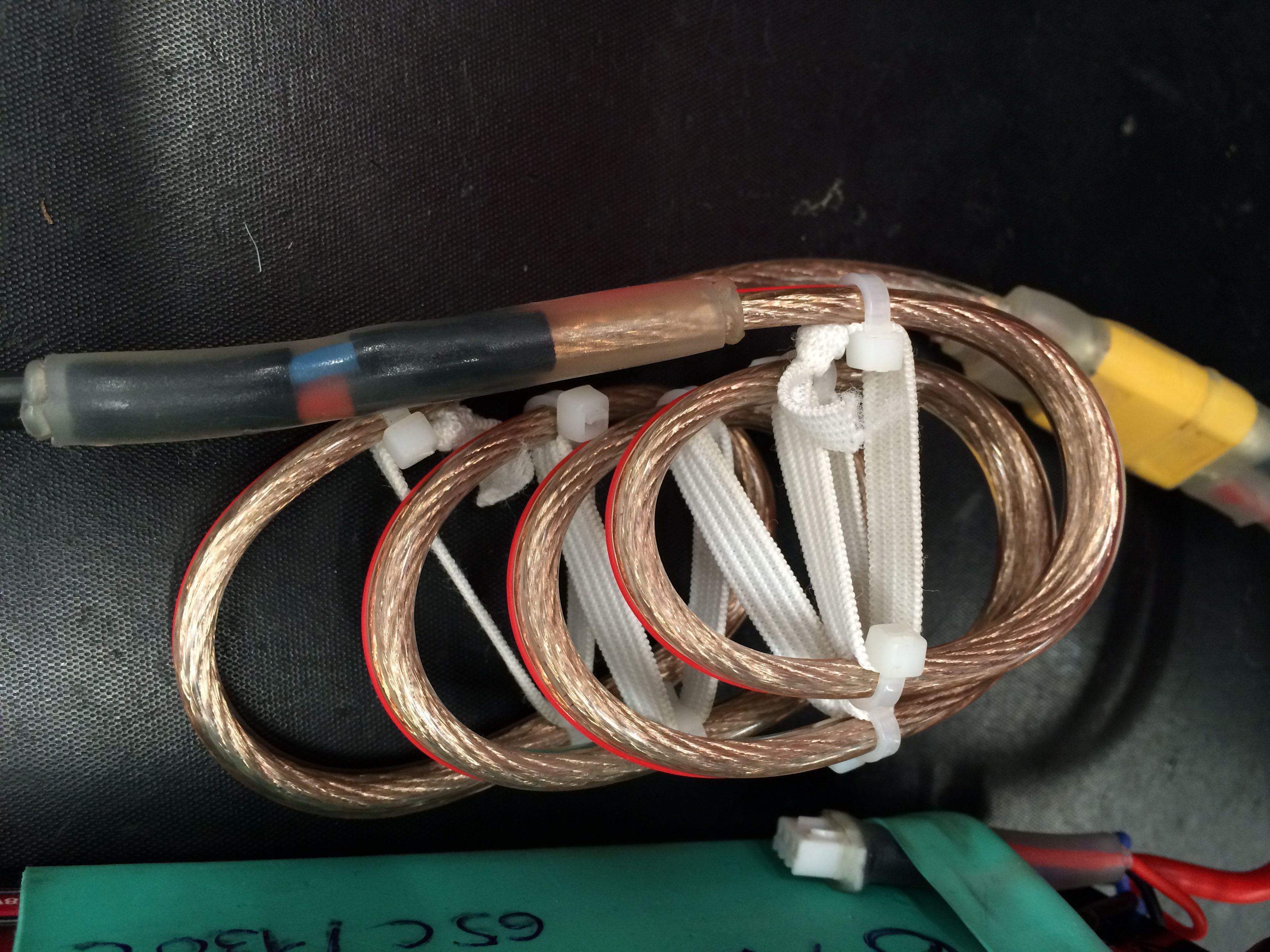

Und so schaut der LiPo aus, den ich meist für die Betty verwende:
Er hat einen so geringen Innenwiderstand, das er dauernd 390A liefern darf und kurzzeitig sogar 780A. Die Betty kitzelt ihn natürlich nicht einmal mit ihren ~6A. Das Kabel mit Gummizug ist sehr praktisch, da es sich zwischen Rucksack und Helm gut bewegt und nirgends hängen bleibt. Das fette Kabel hat einen so geringen Innenwiderstand, da gibt es im Gegensatz zum originalen null Probleme. Ich hab das ganze bei -9°C in Verwendung gehabt: Problemlos, das Kabel bleibt flexibel genug.
Der Akku hat übrigens keine 30,00 € gekostet.
