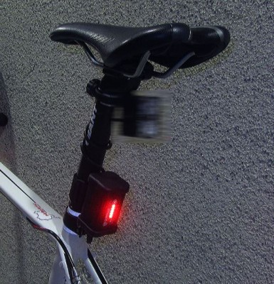

Gestern hat mein neuer 6,6er Smartcore Akku versagt. Die LED Status Anzeige war fehlerhaft und somit ist er während der Fahrt ausgestiegen, da er leer war. Nach 60 km schau ich dann nach hinten und die DS-500 ist aus. Ich musste dann die letzten 40 km im Dunklen ohne Rücklicht nach Hause fahren... War jetzt nicht so der Hit. Hoffe, dass war ne einmalige Aktion vom Akku Notreserve wollte ich nicht nutzen, da ich vor Tiefenentladung voll Angst habe. Deswegen lade ich auch sehr oft meine Lipos... Zum Glück hat die DS-500 einen Akkuschutz und der Lupine auch, somit denke ich, dass der Akku nichts abbekommen hat. :wink:

3. Da sich der Akku an der Sattelstütze rückwärts ausgerichtet befindet, kommt man da auch nicht ausversehen während der Fahrt ran oder beim Putzen
