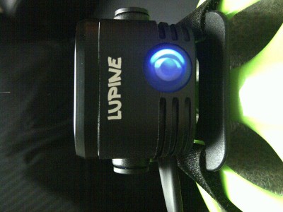

gestern habe ich meine Piko (Mj 2013) für den Helm bekommen, welche die am Lenker montierte Betty unterstützen soll. Was mir am Piko Lampenkopf auffiel, ist ein Spalt zwischen der Frontblende (d.h. Rahmen um die Scheibe) und dem Gehäusekörper (d.h. das Teil mit der "Shot Peen" Oberfläche). Den Spalt sieht man nur in eingeschaltetem Zustand - es leuchtet sozusagen durch (vgl. Foto).
Ist das "normal", also serienmäßig so? Läuft da kein Wasser rein?
(In der Anleitung wird mit Hinweis auf filigrane Dichtungen von einem Öffnen des Lampenkopfes abgeraten. Ich habe da auch keinerlei Ambitionen, frage mich aber, wo die Dichtungen denn sein sollen...)

Das kommt vor, eigentlich bei allen Piko's. Die Dichtung ist aus transparentem Silikon gefertigt, deshalb kann es da durchscheinen. Der Anschlag wird nicht vom Deckel definiert, deshalb dieser Spalt. Ist vollkommen normal und kein Grund zur Sorge. Warum ist nun diese Dichtung transparent ?  Jegliche Beimischung von Farbe, also blau, schwarz oder so, verändert auch die Elastizitätswerte ( Shore ) und die Langzeitstabilität , deshalb sind wir da sehr vorsichtig, Farbe beizumischen. Uns ist die absolute Dauerwasserdichigkeit sehr wichtig. Aber wir arbeiten dran, die hintere Dichtung einzufärben, da dauern aber die Langzeittests.   Grüsse Wolf

danke für die ausführliche Antwort; ich bin jetzt beruhigt. (An die Möglichkeit einer transparenten Dichtung habe ich nicht gedacht.)

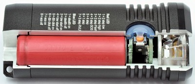

Re: Piko Helmlampe - Spalt zwischen Frontblende und Gehäuse?
Hier gut zu sehen dank transparenten Aluminiums:
