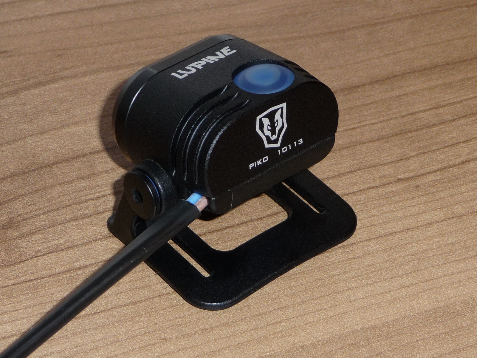

Also, wer öfter mal seine Piko ummontiert (Helm - Lenker - sonstwo) und deswegen vielleicht am Kabel ein wenig mehr zieht als Lupine sich das gedacht hat, stellt irgendwann folgendes fest: unschön
Ist natürlich einfach zu beheben (Deckel abschrauben und Isolierung wieder zurückziehen), aber vielleicht sollte Lupine die Isolierung doch etwas weniger kurz ablängen.

So grobschlächtig hantiere ich nun auch wieder nicht am Kabel, aber inzwischen habe ich die Kabelhülle noch zusätzlich verklebt, weil es bei mir leider vermehrt auftrat und nun bleibt sie da wo sie hingehört.

Hmm, passiert meiner Piko auch ständig. War an der alten Piko nicht Schrumpfschlauch am Ende der Hülle
angebracht?

das haben wir auch als Problem erkannt, es wurde in der Serie mittlerweile geändert, sprich , ein Tropfen Sekundenkleber hält die Isolierung sicher unter dem Abdeckgehäuse. Problem ist, dass das Abdeckgehäuse einfach nicht genug Druck erzeugen kann, um das Kabel immer zuverlässig zu klemmen, das geht nicht, weil einfach zu filigran. Der Tropfen Kleber löst das Problem massiv, aber es muss der richtige sein. Bitte Laternen zu uns, wir machen das und es ist Ruhe. Ja, ich weiss, nervt...........

Neues Anschlusskabel dran.... Herzlichen Dank!!

Kabel fixiert - am Montag zur Post und am Mittwoch wieder da - Herzlichen Dank :D
