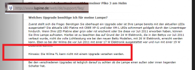

Nun bin ich etwas verwirrt: In den FAQ´s ist unter "Upgradefähigheit" folgendes zu lesen
"......Hinweis: Die Wilma TL kann nicht mit einem Upgrade versehen werden.
Bei den verschiedenen Upgrades ist lediglich darauf zu achten ob die Lampe einen außen oder innen liegenden Schalter hat...."
Gibt es nun die Möglichkeit die Wilma TL mit einem Upgrade auf bspw. 1300 Lumen aufzupimpen oder nicht??

keine Ahnung was da wo steht, Upgrade geht definitiv, keine Frage . Grüsse Wolf
