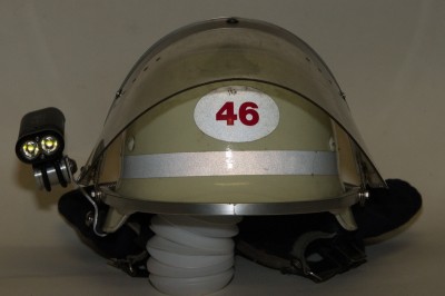

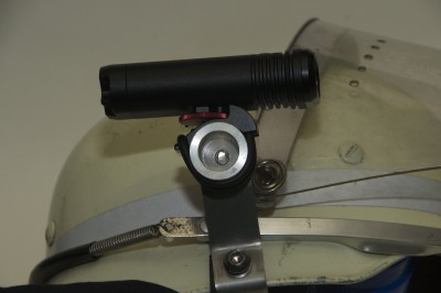

Mit einem relativ einfachen Halter den ich mir habe drehen lassen, kann ich die Piko TL - und auch alle anderen Lampenköpfe - an meinem Helm montieren. Dabei nutze ich den UK 4AA Halter als Basis und schraube statt des Plastik Halters ein Zeltstangensimulatorstück ein.
Damit habe ich bisher noch nie Probleme gehabt, auch wenn ich auffällig viel mehr Licht mit mir führe.
Das sieht dann so aus: Ich hoffe das reicht erst einmal als Info.
Viele Grüsse
