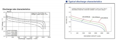

Die trullern in heftigen Marketingblasen so lustige Sachen, wie Sanyo ist von Panasonic aufgekauft worden, es gibt dann keine Sanyo Zellen mehr und so was in der Art , der technische Fortschritt findet nur noch bei Panasonic Zellen statt. Ist absoluter Käse , es ist ganz anders, Panasonic Zellen werden nun komplett vom Markt genommen, warum ? Massive Rückholaktionen, schlechte Lebensdauer usw.
Die insgesamt schleche Lebensdauer der Panasonic Zellen ist für uns nichts Neues, wir testen seit 10 Jahren Li-Ionen Zellen.
Ein Beispiel, warum Panasonic als Zellenanbieter verschwindet: Da werden Akkuzellen entwickelt und angepriesen ( Panasonic NRC ) mit ach so tollen 2.9 Ah Kapazität. Nur leider wird die zusätzliche Kapazität überwiegend im Bereich von 2.75 - 2.5 V pro Zelle ( wir haben eine 2S Pack, also zw. 5.5 und 5 V ) realisiert, das ist vollkommen unsinnig, weil die Nutzung dieses Spannungsbereiches die Lebensdauer brutal reduziert und erschwerend kommt dazu, dass alle unsere Lampen bei 5.5 V abschalten müssen um die sichere Stromversorgung des Prozessors immer sicherstellen zu können. Selbst wenn es die Zellen ab könnten, die Lampe kann es nicht verwerten.
Wir haben diese Zelle vor 2 Jahren als erste getestet und bei uns sind sie sofort durchgefallen, war nach ner Stunde erledigt.
Ich habe mal Diagramme aus den Herstellerdatenblättern beigefügt, die rechten sind die Panasonic.
