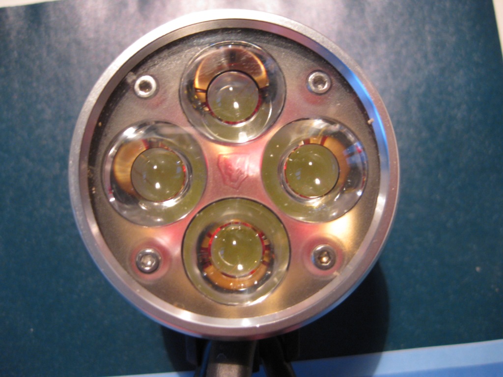

Re: Wilma 17 Watt Linsen unterscheiden?
auf deinem Bild ist das eindeutig zu sehen.
Ich habe mal meinen Lampenkopf fotografiert.
Was meinst Du/Ihr dazu
Sind die LEDs alle gleich, oder sind die obere und untere anders als die linke und rechte
Ich bin mir da einfach nicht sicher
Danke für eure Info!
ich hatte soeben mit Lupine telefoniert.
Ich habe denen gesagt, dass zwischen meiner und meinem Kumpel seine Wilma 5 ein Lichtunterschied zu sehen ist.
Ich habe folgende Erklärung bekommen:
Ich habe leider im Okt. 09
das "alte" P4 Modell gekauft und er hat im Dez. 09 das neue Cree Modell gekauft.
Man sieht den Unterschied an der roten = alten und gold-gelben = neue Platine wenn man vorne draufschaut.
Die "alte" Lampe hat 920 Lumen und die neue hat kanpp 1100 Lumen.
Da habe ich wohl zwei Monate zu früh gekauft
Ist aber trotz dem ein gewinn für mich
