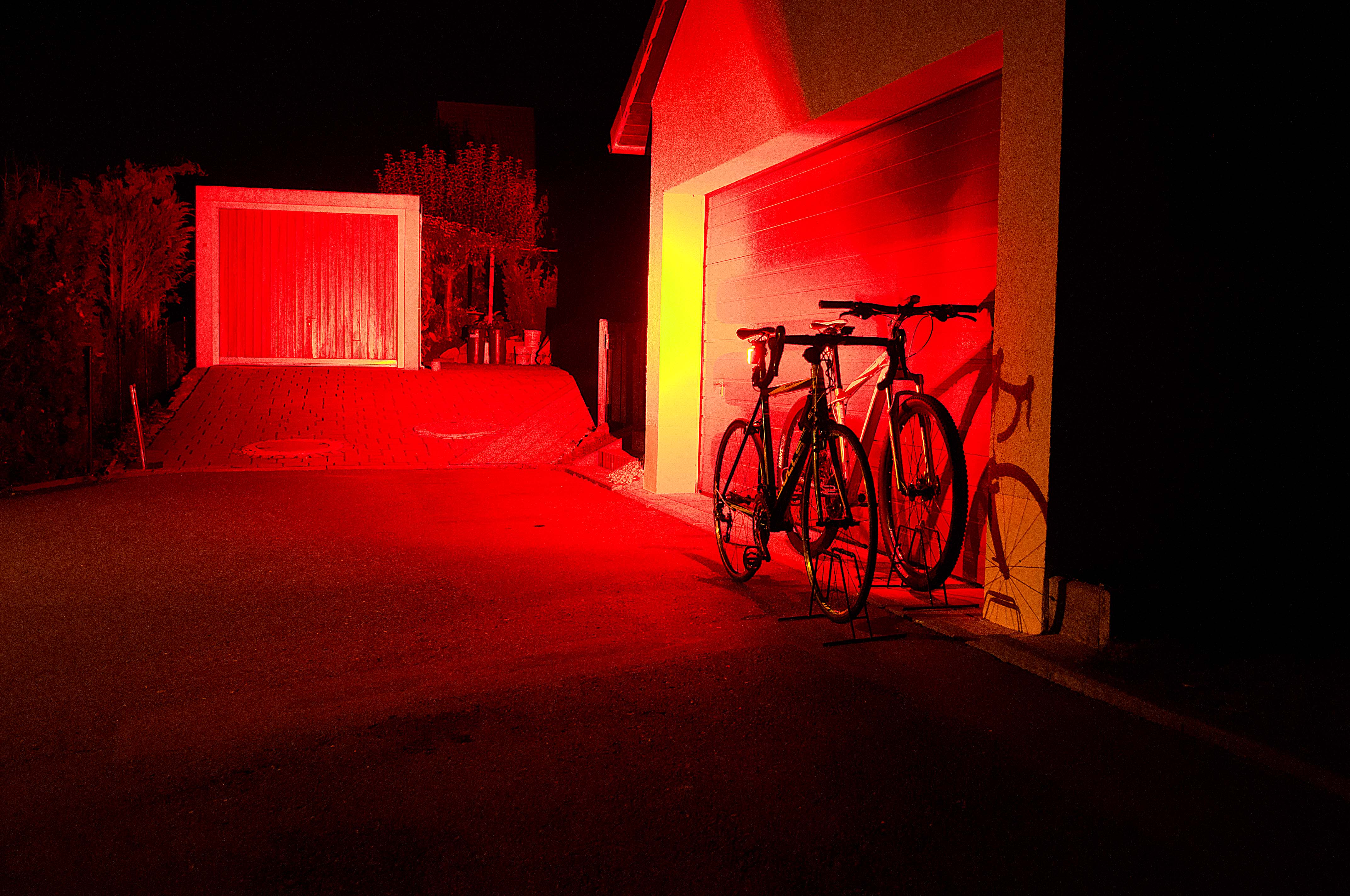

So, werde demnächst noch einmal ein kleines Shooting durchführen... Da werden wir uns mal schön die seitliche Abstrahlung anschauen...
