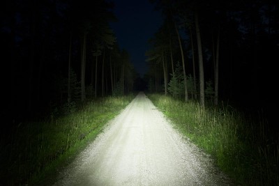

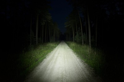

Der Leuchtvergleich ist auch schon gemacht, ich hab mal die alte Piko und die Neue angehängt. Der Leuchtvergleich war in diesem Jahr recht interessant, wir ( ich nicht, mich haben Sie wieder nicht mitgenommen, war in Island ) waren selbst überrascht, das die Helligkeitzugewinne doch so deutlich zu sehen sind, aber so soll es ja auch sein.

Sehe ich da eine asymetrische Ausleuchtung? Nicht wirklich (... ist ja Piko neu & alt).
Jedenfalls eindrucksvolle Bilder, schöner Lupine-Schriftzug.
Re: was so läuft
schon richtig gesehen, wir haben das Licht im mittleren Bereich etwas weiter raus gezogen, auch das Randlicht ist besser und sie hat trotzdem mehr Druck in der Mitte, braucht auch etwas mehr Strom. Grüsse Wolf
